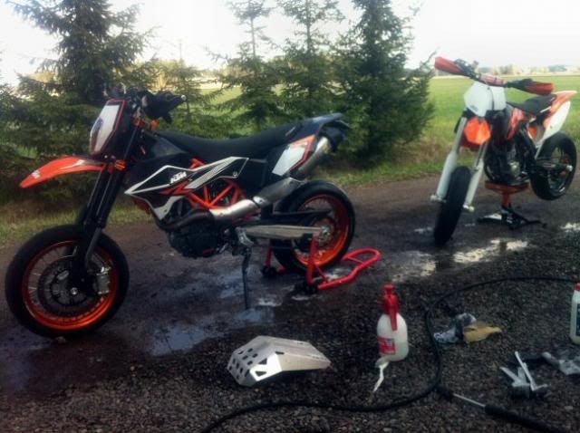

    Uutta ilmettä pakoputkeen ja kauhukahvatkin asensin.

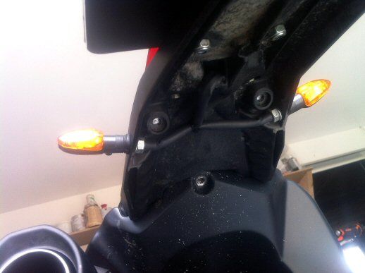

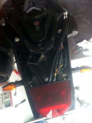

    Viikonloppuna vähän pyöränkiillotusta ja sensellaista. Ja Leovince toimii ihan hyvin.
    Yks toteutus takavilkkujen asennuksesta.
