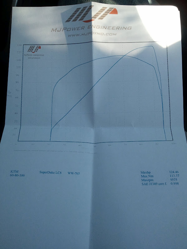

    Näissä ois muuten mukava kuulla samalla vääntölukemat ja millä kierrosluvulla huippuvääntö tulee. Tai vielä parempi kun sais käppyrän näytille. Vääntölukema ja käyrän muoto kuitenkin kertoo moottorista huomattavasti enemmän kuin huipputeho ja samalla vääntölukeman/iskutilavuuden perusteella pystyy vähän karsimaan penkkien välisiä eroja.
    Tässä omani.. 124,5 hp ja 113 Nm renkaalta. Tuosta kierrosrajoittimen nostosta olen lukenut foorumilla, että on kuulemma hajottanut koneita.

    Lainaa mattipoeka kirjoitti Katso viesti
    Tässä omani.. 124,5 hp ja 113 Nm renkaalta. Tuosta kierrosrajoittimen nostosta olen lukenut foorumilla, että on kuulemma hajottanut koneita (huhuja toki..).
    Älä vaan mene nostamaan sitä Duken rajotinta, jos et taas halua metallisilppua moottoriin. Kestoikä lyhenee ihan selkeästi aina kun vakiomoottorin rajoitinta lähdetään nostamaan ylöspäin.
    Joo en mie oo tuota nostamassa ollutkaan, kun jo silloin kun sitä harkitsin luin, että monella oli leiponu kiinni kone
    Mistäs tommosta oot lukenut? Ja aina kun Ecua ohjelmoidaan niin vaarana on että se menee mykäksi. Ja niitä on oikeasti mennyt lähinnä autoista mutta myös muista eikä ole pelkkää huhua. Mutta joo 9800 rpm on suht tavallinen lukema mikä on käytössä, silläkin eron kuulemma huomaa.
    Tosin tuossa sinun käyrässäs tuo teho alkaa jo laskemaan "hyvissä" ajoin eli ahistaa imu tai pakopuolelta. Ja kierrosluvun nosto "kannattaa" vasta kun hengitys on kohdallaan eli kokoputki ja Motohooligan yms. Kuulemma paljoa yli 9900 ei kannattaisi nostaa , paljonko on paljon? Mutta koneita ei kerrota särkyneen. 10 000 vaan on niin mukavan pyöreä luku joten kokeillaan sillä miten pysyy kasassa. Ja kun tuli tehtyä tuo facelift mod niin mittariksi tuli R-mallin mittari = (punaraja 10500)

    Lainaa vepe kirjoitti Katso viesti
    Todennäköisesti tuo putkisto alkaa ahistaan, koska motohooliganin romppeet on pyörässä kiinni. Superduke.net foorumeilta luin nuista rajoittimien nostoista. Itellä ei oo tuota akran kokoputkea vaan pelkästään sliparit.
