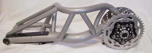

    No tästä vähän rouheamman näköinen yksipuolinen:
    Saatavana mm. Bussiin ja Rykköseen eikä maksakaan kuin $3900
    http://greggscustoms.com/
  29. #59
    Lainaa (Tympeysmies @ Tammi. 12 2009,17:37) kirjoitti
    Ei oikein istu silmään palkkirunko ja putkiswingi samassa pyörässä. Sen verran eriparia että joku tossa tökkii.
    Palkkiswingi valurunkoiseen ja pitsiswingi pitsirunkoiseen niin silmä lepää.

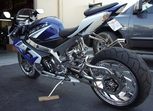

  31. #60
    Lainaa (Talttapää @ Tammi. 12 2009,17:46) kirjoitti
    Totta. Ja sen verran ylilyötyä blingiä, ettei kauheesti tarvii arvuutella mistä maasta kuva on... "sport chrome", reilu kromaushan se sporttipyörään sopiikin...
    edittiä: Missä muuten tuon viimeisen kuvan vanteen puolat on? Onko siinä joku läpinäkyvä pleksiviritys?
