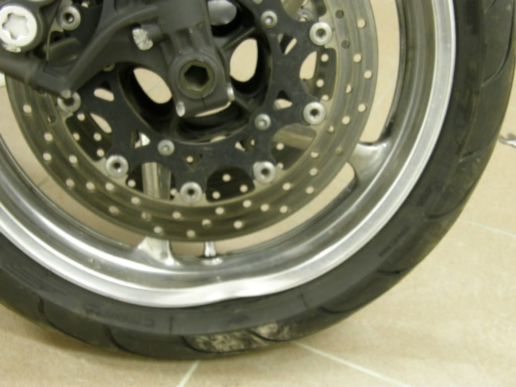

    Osaisikohan joku kertoa kuinka tuo alaputki lähtee irti alakappaleesta? Kait sen nyt jollakin irti saa rikomatta mitään. Entäs onko tietoo onko se vaimennuksen säätöruuvi vaihdettavissa? Joku ainakin kauppasi 07-vuosimalliin sopivia säätöruuveja englannin ebay:ssä. Ohessa kuvalinkki josta käö ilmi miksi tätä kyselen. LInkki

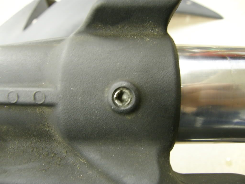

    Kiitos ArttuH, onhan siellä sivussa semmoinen pieni ruuvin näköinen jutska. Ebay:stä näyttäis löytyvän kolaroituja putkia joissa on alaosat ehjiä. Pitää vaan vielä varmistaa että 04:sessa ja 06:sessa on samanlainen alaosa, jottei sitten tuu turhia kauppoja tehtyä.

    Eiköhän tuon putken saa irti kun sieltä löytyy tommonen kuusiokoloruuvi, joka ilmeisesti on lukittu kun siinä on tommoset lovet joka sivulla. Elikkäs poran pitää antaa laulaa tohon alkuun jotta sen saapi sieltä pois ja sitten riittävästi lämmitystä. No huomenna tietää mihin hintaan englannista ton alaosan saa.
