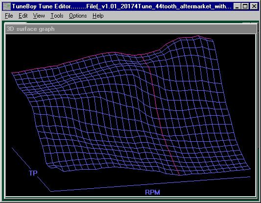

    Kyyyllä Trumpetin 1050 laitteissa ainakin kone saa soppaa ihan mukavasti nollakaasullakin (alalaita kuvassa):
    Näkyy saavan matalilla kiekoilla jopa enemmän tavaraa kuin tuolla täyden huudon puolella.
    Kaipa tuolla pehmeämpää moottorijarrua ja miellyttävämpää kaasu-off-kaasu-on käytöstä haetaan.
