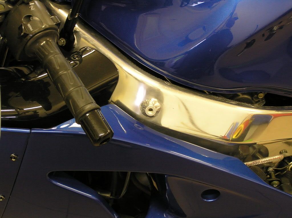

    Mahtaako kenelläkään olla kyseisessä pyörässä ohjausiskari kiinni rungon vasemmasssa sivussa olevassa alkuperäisessä kiinnikkeessä. Alla linkki kuvaan missä kysienen mötikkä näkyy.
    http://i236.photobucket.com/albums....005.jpg
    Kaverillani on Öhlinsin ohjausiskari ylimääräisenä ja ajattelin että ostan sen pois jos kiinnike systeemit vain saisi selville. Uusissa Öhlinsin malleissa on kiinnitys tankin etupuolelle.

    Ööh, mitäs sä nyt oikeastaan halusitkaan tietää?
    Oma pyörä on mallia zx-6rr ja vuosimalli 04, mut tossa rungon kyljessä se mulla kiinni on (tai oli, hajos mokoma kun sukeltelin vähän).
    Ed. Niin ja kaverin zx-6r oisko 99 mallissa se on myös tossa rungon sivussa.

    Kiinnostais tietää kuinka se on kiinni tuolla ohjauksessa. Siinä kaverin ohjausiskarissa kun ei ole mitään valmiita kiinnikkeitä, muuta kuin runkoon kiinnittämistä varten. Toivottavasti selkis. Eikä ainakaan öhlinsiltä löydy suoraan mitään kiinnikesarjaa tai näin ainakin *mulle kerrottiin.
    Kuva tommosen kinnittämisestä olis kyllä aika hyvä, jos semmosen vain jostakin sais. *

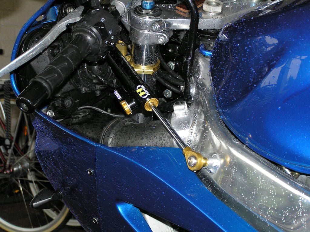

    Mulla oli ZX 6-RR:ssä ´04 tuolla tavalla..
    http://www.bikepics.com/pictures/330076/
    Ja kaverille tein trumppaan tuollaiset kiinnikkeet...
    http://www.bikepics.com/members/paukke/06speedtriple/

    Rauhoittaa kummasti etupäätä. Oitracon myy Hyperprota ja kiinnikkeet on kaikki tehty itse.
    Tuon pitkän iskarin hinta taisi olla luokkaa 220e ( siis pelkkä iskari ) ja tuon lyhyt mikä mulla on yamahassa siinä tankin edessä oli ~190e ( pelkkä iskari ). Kiinnikkeiden kanssa ei hinta tietoa.

    No nyt on ohjausiskari asennettu ja hienosti pelittää. Tuli eilen iltasella ajettua vähän "normaalia" lujempaa ja kyllä ainakin mutkissa meno tuntu mielekkäämmältä. Eikä muuten vipota etupää vaikka kihdyttää kuinka. No eipä tuo kiihtyvyys ole niin valtaisa kun vertaan omaa pyörääni kaverini 1000 gsxr:ään. Jos sitten etsisi uuden romukasan ens kesänä AVK:lta. Ens talvelle ei vaimo kullalta heru lupaa uuden romun kunnostukseen. *

    Lineaarisen valitsin kun myyjä sitä suositteli, kun ajot on pääosin kuitenkin maantietä.
    Tossa kuva iskarista http://i236.photobucket.com/albums....001.jpg

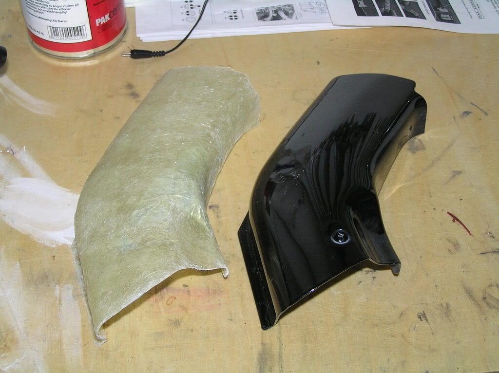

    Ainut miinus on että ilmanottoputken suojamuoven joutuu poistamaan, mutta värkkäsin lasikuidusta tommosen suojan niin siihen voi nyt sit tehdä sopivan kolon.
    http://i236.photobucket.com/albums....002.jpg

    Nytpä selvisi tuosta sinun kuvastaki, että mikä ihmeen kiinnike siinä heti sarven vieressä on...sehän on se etukatteen tuki, jota ei ole tässä -02 mallissa..on se pitkään mietityttäny
