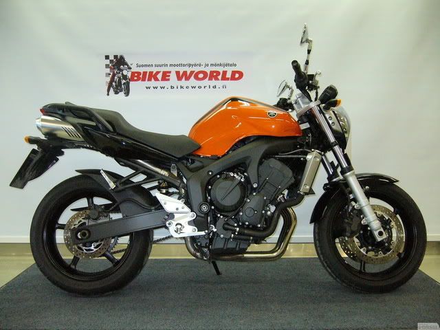

    Eli kyseinen pyörä tuli ostettua Vantaan Bike Worldista tänä pääsiäisenä.
    Hinnankin sai puhuttua hyvin alle kahdeksaan tontun eikä kilometritkään päätä huimanneet. Yhdeltä omistajalta oli kertyny noin 2700km kun käyttöönottokin oli vasta 2007 alkukesästä. Hyvillä mielin voi vielä ajella kun vuoden verran tehdastakuutakin jäljellä.
    Tässä pyörä siinä kuosissa kun se osto hetkellä oli, siis hyvinkin nasevan vakio

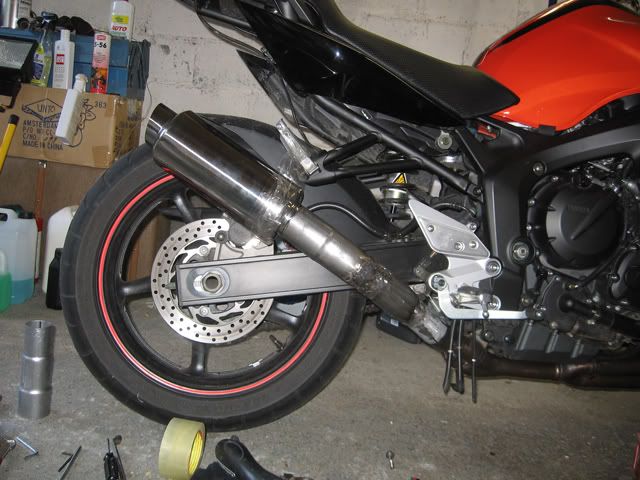

    Putkistosta sen verran ettei "alkuperäiseen" malliin tyydytä vaan tässä tänä päivänä posti-setä toi kotiovelle 2005 vuoden R6:n pakosarjan ja kun hyvinkin halvalla sain verrattuna uutena ostettuun. Tosin tämäkin on niinkin uusikuin voi olla
    Mutta asiaan, näissä FZ6 malleissa kun nuo vaimentimet tulevat tuonne penkin alle joka ei minun silmään jostain syystä sovi (ainakaan tässä pyörässä). Tuolla R6 pakosarjalla saan tuotua vaimentimen swingin sivulle ja näppärästi huomattavasti tyylikkäämmän ja omaperäisen ratkaisun tähän pyörään. Ainakin näin äkkiseltään en keksi enkä kylläkään ole löytänyt yhtään kuvaa tai tekstiä jossa joku olisi näin aikaisemmin tehnyt Suomen maalla. Entisten putkien poistolla saa perä aivan uuden linjan johon undertailin itse askartelemalla saa häijymmän ilmeen. Muitakin pieniä muutoksia tulossa mutta niistä sitten myöhemmin projektin edetessä.

    Noniin, nyt sitten vihdoin pääsi starttaamaan tuo pakoputkiprojekti, ja omaksi onnekseni tuo ärräläisen pakosarja istui paikalleen kuin nenä päähän Kunhan saan tällä viikolla vielä tuon vaimentajalle menevän väliputken rakenneltua loppuun niin täytyy kuvaa laittaa valmiista tuotoksesta.
    Jos nyt vielä saan tuon undertailin samaan kuvaan valmiiksi niin vielä parempi.
  5.
  6. #5
    Noniin, nyt alkaa olemaan putki jo hyvällä mallilla ja jo siinä vaiheessa että vain lopullinen hionta kaikkiin saumoihin väliputkessa ja kasaan
    Ekat savutkin otettu kyseisellä rööristöllä ja alkaa kuulostamaan jo moottoripyörälle Kaasunvastaavuus parani huomattavasti kun ei tuo katalysaattori ole jarruttelemassa Undertailin ja seatcoverin rakentelu joutuu nyt hieman odottamaan kun ei paikallisessa putiikissa tuota pleksiä ollut tarjolla ja ensiviikkoon joudun odottelemaan
