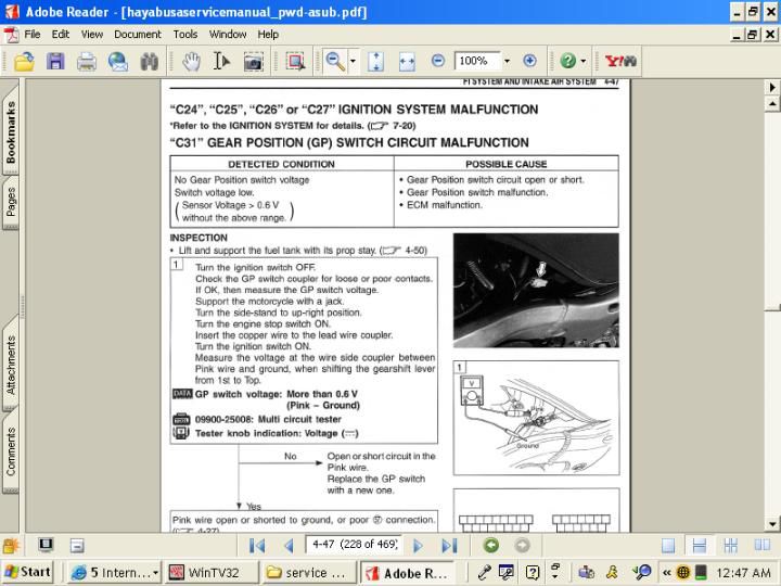

    Mistäköhän mahtaa johtua kun vaihdenäyttö ei meinää näyttää vapaata välillä ollenkaan? N valo ei syty ja vaihdenäyttö ei näytä mitään. Muillakin vaihteilla se tuntuu välillä takeltelevan mutta etenkin silloin kun laittaa vaihteen vapaalle.
  7. #1087
    Lainaa calle kirjoitti Katso viesti
    Omassa kingissä oli mm. samoja ongelmia ja eivät vuoden aikana saaneet korjattua liikkeessä, joten pyörä lähti kiertoon..

    Vaihteen asennon kytkin antaa väärää jännitettä >0,6V?
