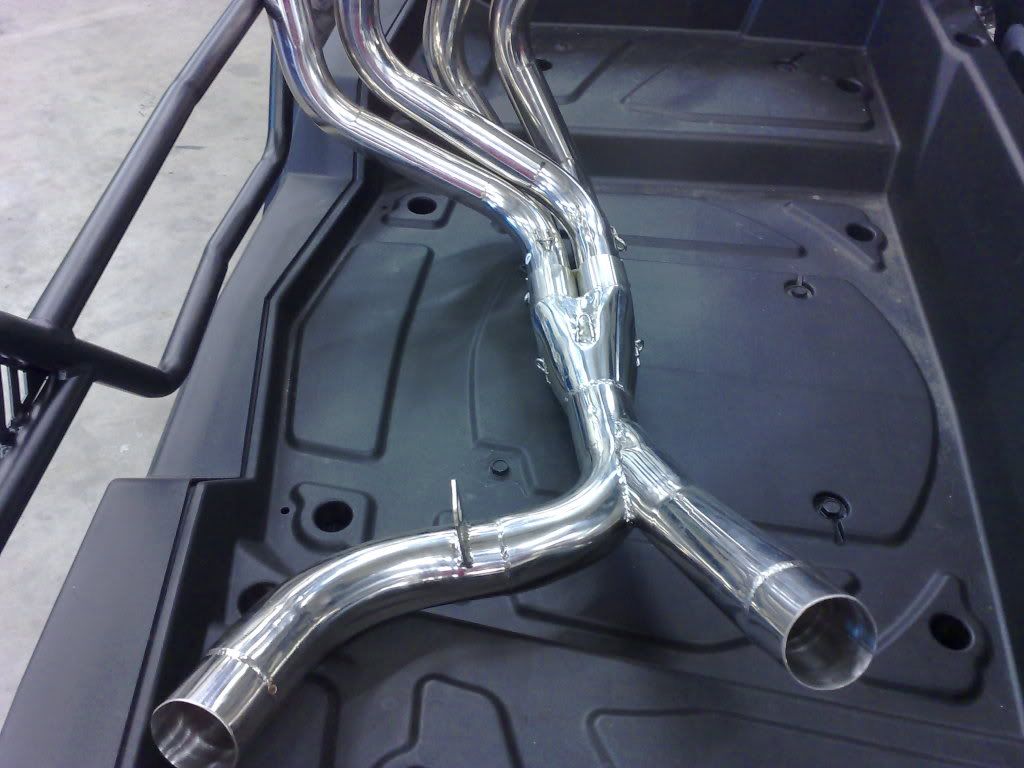

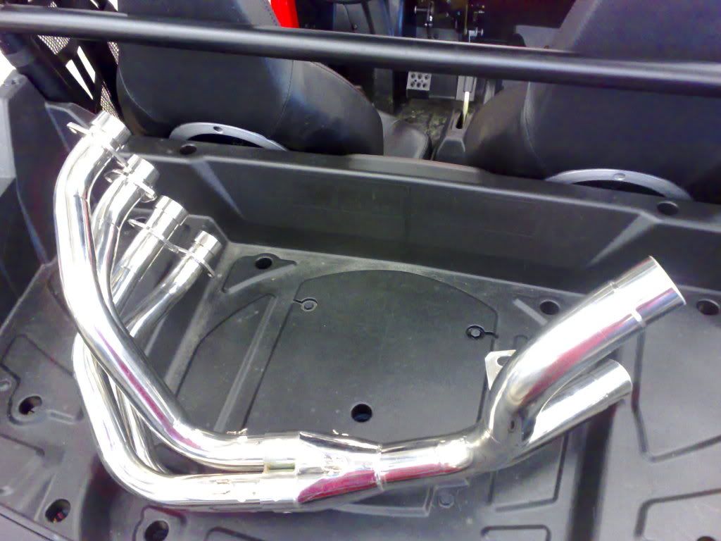

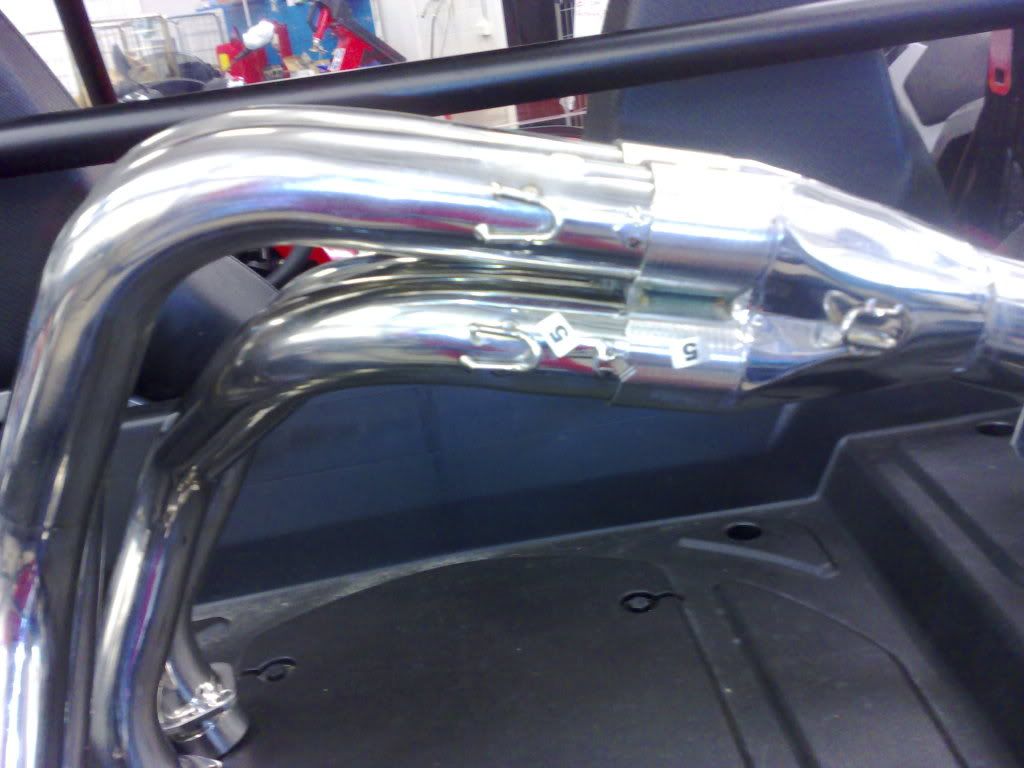

    Mulla X-11, putkistohan on periaatteessa ihan sama.
    Kaasarimallissa ei tosiaan katteja, ruiskussa ne sijaitsevat änäreiden alkupäässä ja pakosarjassa on tuo lambdan kierre.
    Tämä on se ahdas kohta.
    Sisältä näyttää tältä.
    Ja tältä.
    Tilasin joltain kotimaiselta toimittajalta pakosarjan, Delkevic on valmistaja ja tuolloin hintaero suoraan valmistajalta ostamiseen oli tosi pieni, tämän päivän tilannetta en tiedä.
    Kokeiltu on erilaisia slipareita, Yoshimuran isot kannut, matala ääni, ei juuri tarvetta killereille, tehot ihan ok.
    DanMoton kiinalaiset GP style rosterit, aika kova ääniset, ei taida saada minkäänlaisia killereitä valmiina (nuo jo uudessa kodissa)
    Nyt kiinni DanMoton hiilikuituiset, siedettävä ääni ilman killereitä, tehot kohdallaan, killereiden kanssa hieman hiljaisempi mutta terävin "piikki" puuttuu/vaimentuu. Lisäksi PowerCommander (penkissä säädetty Yoshien kanssa) K&N ja X-11 ahtaat ilmanottokumit suodatinkotelossa vaihdettu BB:n avarampiin.
    Tällainen:
    Viimeksi muokannut: Maintenanceman; 03.10.2012 klo 10:46.
    Älä korjaa ehjää....
