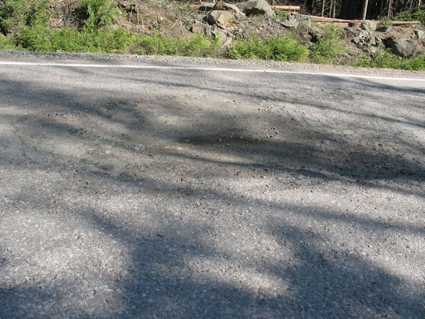

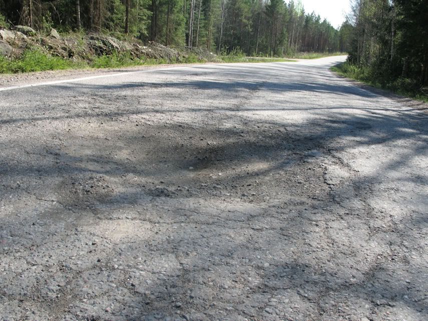

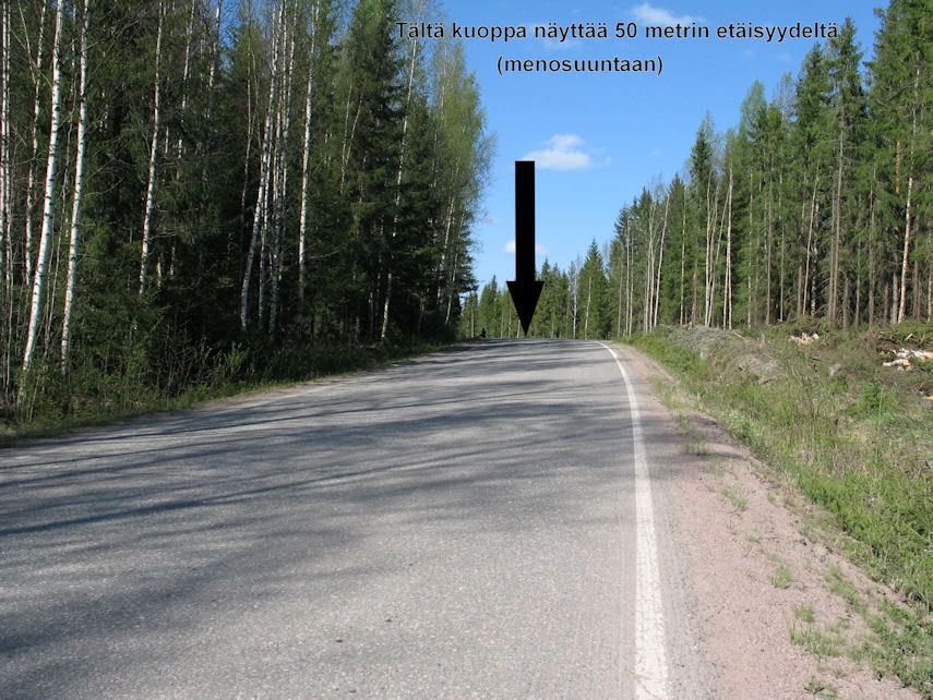

    Olimme vaimon kanssa sunnuntaiajelulla. Reittimme kulki Harjavallasta Kullaan suuntaan tietä n:o 2460. Heti Mullinmäentien risteyksen jälkeen mäen nyppylän päällä (ks. kuva) on tiessä valtava kuoppa. Täräytin siihen noin 60-80 km/h (en ole ihan varma vauhdista, mutta ajelimme aika rauhassa). Kuoppa iski sen verran kovaa, että oikeanpuoleinen BMW Sport-sivulaukku irtosi ja lensi asfaltilla pomppien ojaan. Se meni aika läheltä paikalle sattunutta pyöräilijää. Jos takanani olisi ajanut joku, olisi laukku luultavasti lentänyt tuulilasiin tai etusäleikköön. Huh!

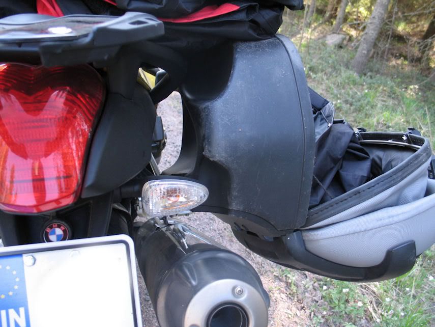

    Laukku taas kiinni[/URL]
    Olinko onnistunut laittamaan laukun väärin paikoilleen? Mielestäni en. BMW:n laukkujen kiinnitysmekanismi on sellainen, ettei niitä voi periaatteessa saada paikoilleen väärin. Olimme siihen mennessä ajelleet kuoppaisia teitä jo about 100 km, joten "huulilla" tuo laukku ei voinut olla.
    Prätkänä on BMW K1200R. ESA oli Comfort -asetuksella. Vanteet tuntuvat olevan kunnossa (eivät ainakaan ravista pahasti). Ohjausakselia + laakeria en pystynyt tien päällä arvioimaan, muuten kuin silmämääräisesti. (ei näkynyt murtumia) :-)
    Tiellä on käsittääkseni 80km/h rajoitus, eikä kuoppaa ollut merkitty erikoismerkein. En myöskään huomannut vauriomerkkejä Harjavallan päässä.

    Uteliaisuuttani "tutkinut" tuota laukkumallia, enkä ole huomannut että sen voisi laittaa huonosti kiinni. (voin toki olla väärässä)

    Laukku kuitenkin meni paikalleen ihan OK iskun jälkeen?
    Ihmeellistä, ainoa asia joka tulee mieleen olisi että laukku puristuisi sen verran kasaan että ne alimmaiset koukut pääsee irti ja jotenkin siitä liipaisisi ilmaan?

    Ihan normaalisti meni paikalle sen jälkeen kun olin hakenut laukun ojasta. Koetin vielä ravistella laukkua, mutta ainakaan käsivoimin se ei irronnut. Vaimo ei huomannut laukun irtoamista. Itse huomasin sen, kun satuin vilkaisemaan oikeanpuoleiseen peiliin. Siellä se pyöri. Mitään kovempaa kolahdusta ei kuulunut. Olin kuulevinani pienen rapsauksen, ja aluksi luulin, että alakate oli osunut kuopan reunaan pyörän niiatessa.

    Niissä kouruissa, jotka tulee sitä putkea vasten laukun alaosassa on säätömahdollisuus. Jos ne on asennettu väljäksi, niin ehkä tuo alaosa voi pompata putken yli ja vääntää yläosan tapista. Aikamoinen monttu.
    Pitää paikkaansa.
    Justiinsa tuossa ennen vappua säädin omia laukkuja, kun oli kiinnitys päässyt hieman väljenemään. Ilmeisesti ne kumit siellä kourujen pohjassa painuu pikku hiljaa kasaan.

    Laukkujen ei pitäisi voida pudota mitenkään.. Tulee mieleen, että onkohan ne laukkujen alemmat pidikkeet säädetty välyksettömiksi.. Ja onko niitä ylipäätään edes säädetty, vai vain huitaistu paikoilleen..?

    Kävin tänään BMW -huollossa. Ihmettelimme siellä yhdessä tilannetta, eikä selvää selitystä tapahtuneelle löytynyt. Ainakaan käsivoimin ei laukku telineestä irronnut. Motomarket ei velottanut pyörän vanteiden, ohjauksen ja iskunvaimentimien tarkistamisesta, sillä se tehtiin muun huollon yhteydessä. Mitään vikoja ei löytynyt. Kiitos jälleen mahtavasta palvelusta Turkuun.
    Jään nyt odottelemaan tulosta, eli myöntääkö BMW:n maahantuoja, että lukituksessa olisi voinut olla vikaa. Jos ei myönnä, niin minulla lienee vain kaksi vaihtoehtoa: 1) ostaa uusi laukku ja lähettää korvaushakemus+kuitti tiepiirille tai 2) valittaa kuluttajansuoja-asiamiehelle BMW-laukkujen laadusta. En tosin tiedä, kuinka pitkä takuu laukuilla on. Ne asennettiin pyörääni syksyllä 2006. Luullakseni selvät materiaaliviat korvataan takuaajan umpeuduttuakin.
    Kuvista on aika vaikea arvioida kuopan syvyyttä. Tärskäys oli kuitenkin sen verran kova, että vielä illalla tuntui jomotusta kämmenissä (heh, toimistotyöntekijän arat kädet).

    Kuva saattaa vääristää mutta olenko ainoa, jonka mielestä tuo kuoppa ei ole mitenkään pahan näköinen? Tavallinen loivareunainen laakea kuoppa ilman teräviä kynnyksiä. Kokokin näyttää sellaiselta, että siitä rullaa mopon pyörillä suht helposti yli.
    En yritäkään väittää etteikö tienpitäjä olisi vastuussa mutta minusta tuollaisen kuopan ei pitäisi aiheuttaa vahinkoja saatika sitten vanne tai ohjauslaakerin yms. vikaa. Kyllä bemareissa (mulla ainakin) on jouset ja iskunvaimentimet. Mulla on Touratechin alulaukut ja valitsin ne mieluummin kuin bemarin omat muoviset (ja tietty enemmän "Long Way Round" tyylisen imagon vuoksi * ). Ehkä laukku kuitenkin joustaa iskuissa sen verran, että voi irrota.
  20.
  21. #20
    Lainaa (Mr K @ Touko. 08 2008,15:21) kirjoitti
    En yritäkään väittää etteikö tienpitäjä olisi vastuussa mutta minusta tuollaisen kuopan ei pitäisi aiheuttaa vahinkoja saatika sitten vanne tai ohjauslaakerin yms. vikaa. Kyllä bemareissa (mulla ainakin) on jouset ja iskunvaimentimet. Mulla on Touratechin alulaukut ja valitsin ne mieluummin kuin bemarin omat muoviset (ja tietty enemmän "Long Way Round" tyylisen imagon vuoksi ). Ehkä laukku kuitenkin joustaa iskuissa sen verran, että voi irrota.
    Itsekin ihmettelin sitä, että kuoppa ei näytä kuvassa kovin syvältä (n. 10cm asfaltin reunaan verrattuna) tai jyrkkäreunaiselta. Pelkän kuvan perusteella arvioisin, ettei sen ylittämisessä pitäisi olla ongelmia. Joka tapauksessa tärkäys oli niin luja, että luulin matkan jäävän siihen.
    Kun seisoin siinä tien varressa ihmettelemässä tapahtunutta, ajoi kuopasta auto peräkärryn kanssa. Kärry heilahti aika pahan näköisesti kuoppaan osuessaan.
