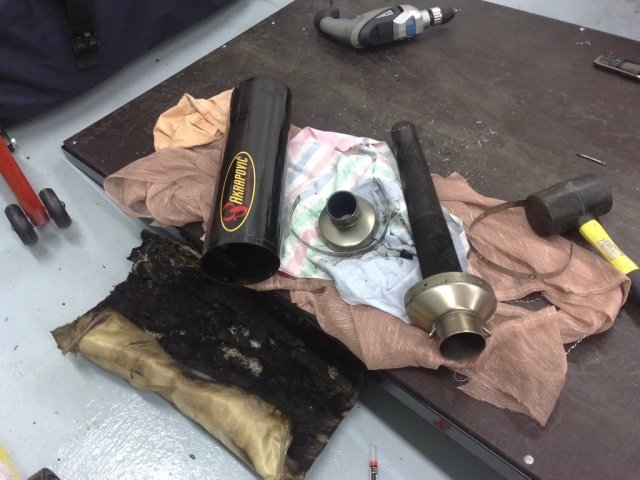

    Olen villoittamassa pönttöä ja en tiedä millainen rakenne sisällä kuuluu olla ja kuinka sen saisi oikein kasaan.
    Eli avasin päätykappaleet irti vaipasta ja sen sisällä oli reikähuilu joka on jollain noin 2,5cm leveällä holkilla toisesta päästä kuristettu suipommaksi ja huilu on kmuutenkin vain 80% sen vaipan pituudesta. Kuulostaako että tämä on täysin tehtaan jäljiltä?? kuinka se tulisi kasata että se on oikein tehty?
    Ja tää on niitä 90 luvun änkkäreitä siis pyöreämallinen.
    kuvaa laittasin jos hifipuhelin ei temppuilis...

    Hiukan viittaisi, että on Zyclone muutettu suoralle huilulle. Noita tein pari aikoinaan vähän samalla tyylillä.

    Kaasu virtaa suoraan ulos, mutta ääni on aaltoliikettä, jotenkin tulis mieleen että jos huilu on kapeampi loppupäästään on se laitettu väärin päin.

    Kaasu virtaa suoraan ulos, mutta ääni on aaltoliikettä, jotenkin tulis mieleen että jos huilu on kapeampi loppupäästään on se laitettu väärin päin. *
    Noup, ainakin Akrapovicissa huilu ohenee ulostuloa kohti.
    (edit) tuossa kuvakin:
    Eli kun virtaus kiihtyy niin äänenkin taajuus muuttuu, vai?
    Luulisin että huilun supistumisella loppua kohti on haettu enemmänkin tehoa kuin muutosta ääniin.
    näyttäis siltä että rööristä on otettu kammiovaimennus alusta pois... unohdettu vaan lisätä lisää reikäputkea.
