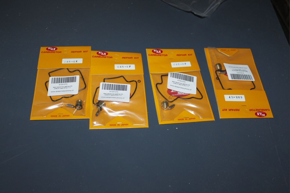

    Laitetaas taas jotakin.
    Neulaventtillien vaihto suoritettu ja vielä olis koko bensalinjan putsaus +ehkä letkujen uusinta.

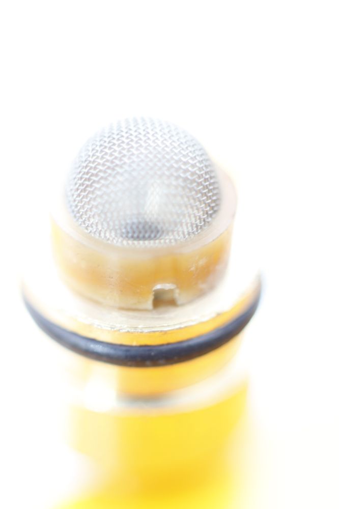

    Vimmekesänä kesken norjan reissun meni jostain jotain hienojakoista harmaata jauhoa kohokammioon.Tätä ennen ehdin ajaa n. 2000-3000km ilman ongelmia. Epäilys on että tuli jostain tankkauspaikasta. Tosin tuo neulaventiilin sihti näyttää puhtaalta tässä vaiheessa. Putsaan vielä tankin ja ehkä uusin letkut jos jostain löytyy hyvää letkua.
    tuo motonetin letkun lisähuomautus mietityttää.
    https://www.motonet.fi/fi/tuote/4581...metri-ei-95E10
    Löytysköhän jostain semmosta mikä kestää kaikki laadut.

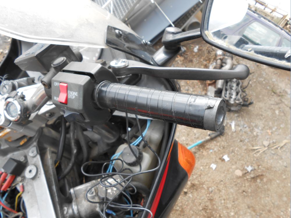

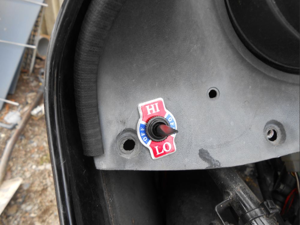

    edit: piti ny sitte alkaa nuotakin asentelemaan.(kahvalämppärit)
    http://www.vkukko.fi/kawasaki/kawa21.jpg
    http://www.vkukko.fi/kawasaki/kawa22.jpg
    Kokeilin vastusta myös tangon sisälle mutta ei oikein lämpö siirtynyt. Olis päässy eroon liikkkuvasta johtolenkistä.
