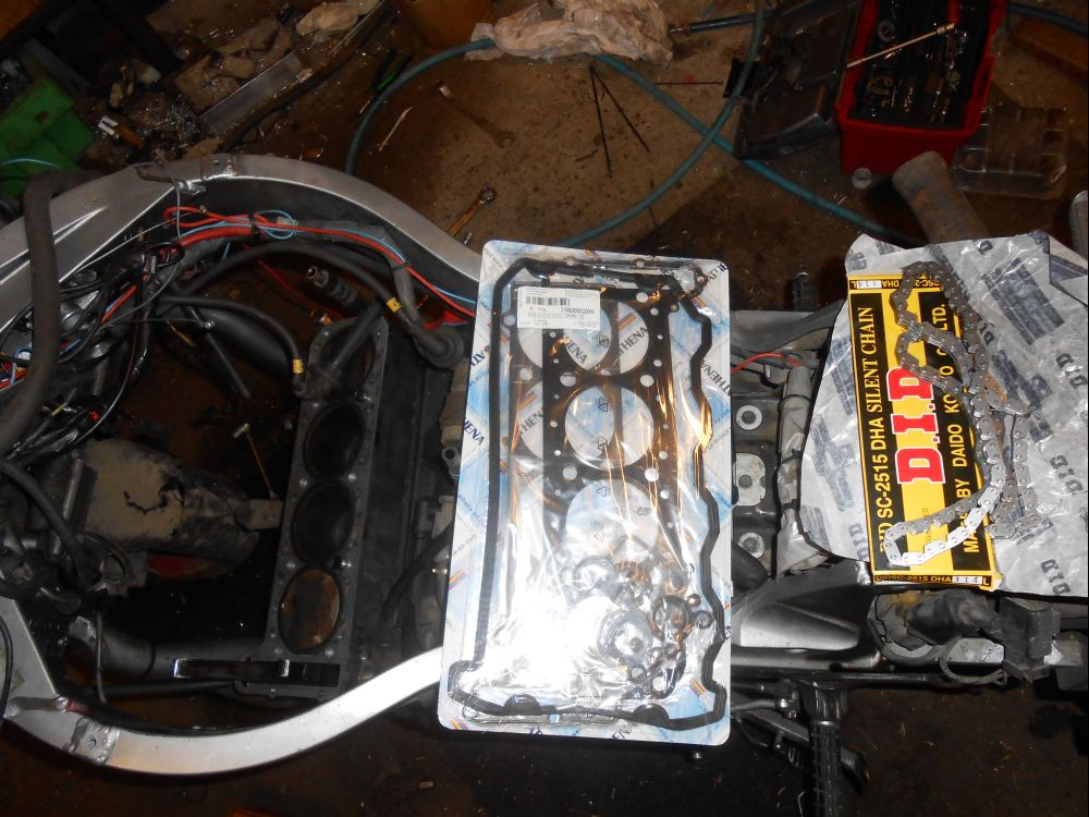

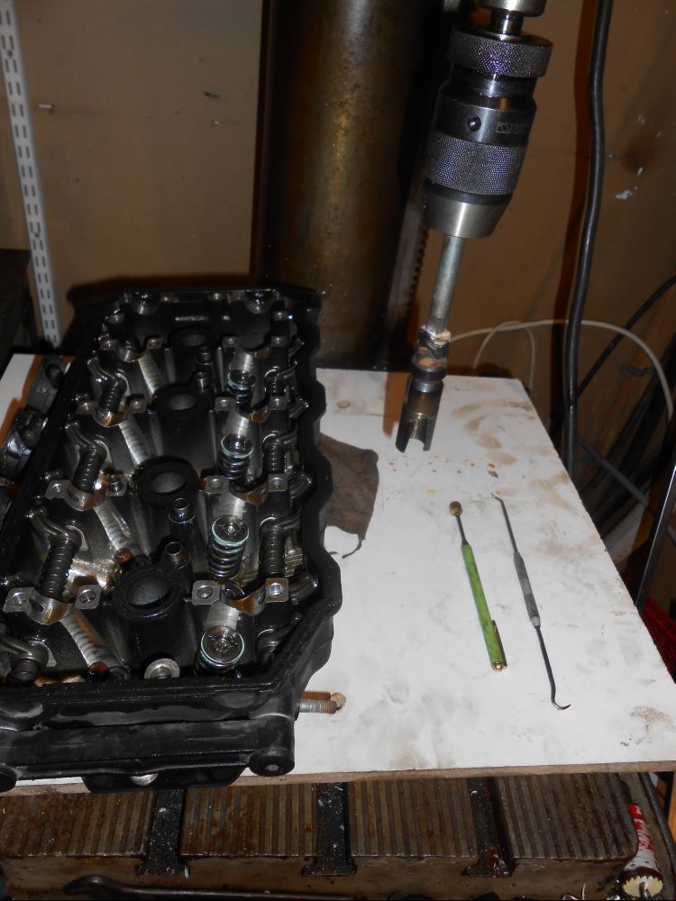

    Täälä menossa kansi rojekti. Ebayn D-mallin kantta paikalleen. Nokkaketjun vaihto. Kaasarit pesin ultrassa.
    http://www.vkukko.fi/kawasaki/kaw77.jpg
    http://www.vkukko.fi/kawasaki/kaw78.jpg
    Tutkiskelin molempia kansia ja molemmissa oli vähän pykälää vastakarvaan kumikurkusta kannen kanavaan.
    Poistin pykälän.
    C -mallin orkkiskannessa oli yksi imu menossa säätövaroista ulos, olis ehkä vielä yhdeksi kesäksi saanu tekohengitettyä. Oli venttiilissä mojova kolo, kohta olis lähteny reunasta soiro irti.
    Yhdessä kaasarissa oli se alapuolella oleva säätöruuvi puoli kierrosta auki, muut oli 2,5 kierrosta. Saa nähä miten käy ku saa joskus kasaan. Laitan kaikki samoihin. Täytys käydä jostain ettimässä jäykemmät jouset noin synkkaruuveihin ku huomasin kesällä että liikkuu.
    En oo jaksanu vielä kooklettaa ja ettiä, saa vastata jos joku muistaa/ tietää. Paljonko kannessa on oikaisu/höyläysvaraa ennenkun tulee ongelmia.?
    jos tuon säksättimen saa taas reissukuntoon niin suunnitelmissa olis 7000 -9000 km norjapyörähdys kesäkuussa. Riippuu vähä kuinka saa reissukassaa kerättyä. Teltalla osaksi taas. Tällä kertaa vois laittaa uudet kummit alle lähtiessä ettei tarvi taas lofooteilla vaihdattaa..
    jotain tuommosta vähän alustavissa suunnitelmissa. jos on keliä niin jäämeren kautta.
