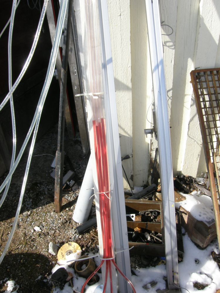

  26. #1166
    Puh, olipa zetori painotteinen päivä, 2pizzaa tuli naposteltua , muuten aamusta iltaan.
    Tuli kaasarien sykkaustakin kokeiltua letkusysteemillä. Sen verran helppo että täytyy tsekata joka kerta ku on tankki yms pois. Ykkönen oli aika lailla eri kuin muut. Ram airin boxi ei istu ykkösen kaaasariin kunnolla ts. niin hyvin kuin muihin(pieni rako alareunassa), tosin ne menee limittäin jonkun verran ja o-rengas. Siinähän on se irto muovipala juuri siinä ykkösen kohtaa. Koko Ram-airin boxi pitänee hommata josain vaiheessa jostain ... Toki voi ero johtua muustakin ..
    Pari sähkömuutosta ja katteet takaisin, sitte saa keskittyä laukkutelineisiin.
