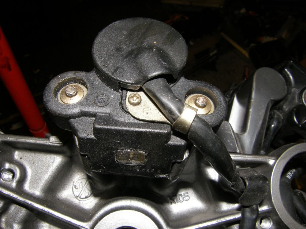

    Olis guruille kysymys. Onko tuo virtalukko tosiaan kiinni noilla pyöreillä tapeilla vai oonko vaan flunssassa vähän hitaalla tänään.?
    http://www.vkukko.fi/kawasaki/lukko.jpg
    Tarttis saada irti ku tuota yläkolmiota yritän sovitella paikalleen..

    [QUOTE=gaagamel;6030668]Olis guruille kysymys. Onko tuo virtalukko tosiaan kiinni noilla pyöreillä tapeilla vai oonko vaan flunssassa vähän hitaalla tänään.
    Noilla kahdella kierteellisellä pultilla se virtalukko on kiinni. Niissä on ollut mutteriosatkin mutta ne katkeavat pois kiinnitysvaiheessa ihan tarkoituksella. Nuo saa auki esim. piikillä ja vasaralla naputtelemalla siitä lautasosasta tai muillakin keinoilla.

    [QUOTE=lippa;6030682]
    Lainaa gaagamel kirjoitti Katso viesti
    njoo, kohtuu helposti lähti ku ei ollu jumittanu alumiiniin. Pitänee varmaan samalla katella sähkökuvista valojohto lukolta ja laitella rele.

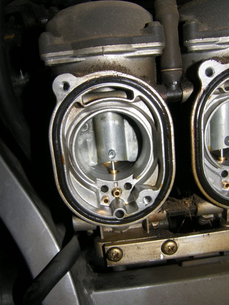

    Mittailin nuo venttilivälykset äsken ja palan-vivun välistä 0,03 - 0,08 mm. Taitanu lämpösenä kantaa jo osa ...
    Lähteny käyntiin kyllä hyvin kuumanakin. Samalla tsekkasin nuo luistin reiät ja täsä on kaikki 3 ummessa.

    No mulla oli kaikissa välykset kylmänä jo kiinni ja silti pelas pyörä. Nyt olis välykset kunnossa ja kasausta vaille valmis, tänää jos laittais käyntiin jos lähtee
