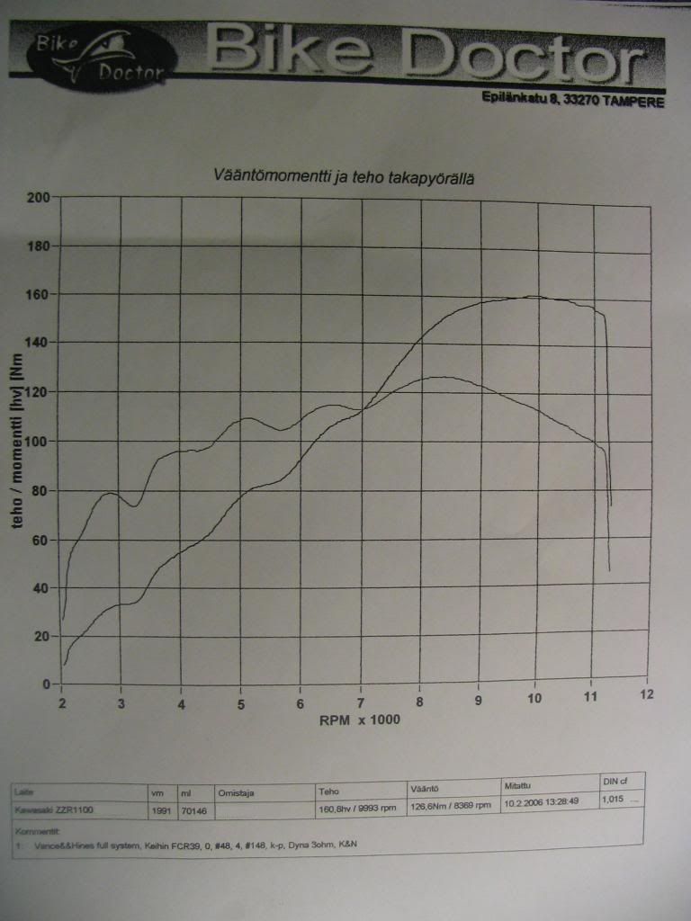

    Tuota, noita rajoitettuja euroopan malleja on useampia ja kaasareilla on kuristettu huipputehoista bout 22 hv yli 8000 kierroksen, ja sekin on tehty kaasareiden kansilla:
    Rajoitettu kansi kuvassa vasemmalla, eli estää luistin täyden avautumisen, näitä on noissa saksan malleissa paljon. Mun kaasareiden luisteissa ei muistaakseni mitään reikiä ollut ja sekin on saksasta uitettu. Niistä reijistä en tiedä muutenkaan miten rajoittaisivat luistin liikettä, ellei ne sitten päästä alipainetta jotenkin jännästi ohi, tarttis melkein tutkailla sitä rakennetta tarkemmin. Neulan vieressähän luistissa on alhaalla 2,5mm reikä joka hidastaa luistin avautumisliikettä ja se on aika yleinen modi avartaa sitä - luisti liikahtaa rivakammin ylös läpän avautuessa ja vastaa kaasuun paremmin ellei reijästä tee liian isoa ja luisti ei liiku mihkään.
    Brittivehkeissä taasen oli tiputettu tehoja pelkästään noilla kansilla.
    Nuo saksan vehkeet (-95 ja vanhemmat) 100hv/88nm niin on niissä pakosta muutakin tehty kuin rajoitettu luistin liikettä, 110 nyyttonista 88:aan pelkällä kaasareiden kuristamisilla... ...kun tuo luistin täysi avautuminen vaikuttaa vissiinkin sinne huippukierroksiin enemmän, vai? Kait niihin on vaihdettu suuttimia, nokat, taikka pakonokka, on matalampi ja sytkäkin on vähän eri arvoilla (täystehoisen ennakko 10 astetta @1000rpm ja 40 astetta @6000rpm vastaan 5 astetta @1300rpm ja 37 astetta @6000rpm).
    Niin, ja ZRX:n nokat menee muuten suoraan zetoriin nekin, ja ne on muuten loivemmat. Ei ne välttämättä sieltä zetorin osien alta löydy ne kuristusosat...
    Disclaimer: saatan toki puhua ihan pskaa, kokeilemalla se vissiin selviää...

    Zetorista on todellakin useita eri tavoin kuristettuja maakohtaisia malleja. Esimerkiksi Englannissa kuristus on hoidettu *madalletuilla kaasuttimien kansilla, kuten aiemmassa viestissä kuva kera kerrottiin. Niitä lienee joissain keskieuroopalaisissakin malleissa.
    Itse puhuin vain Saksan markkinoita varten kuristetuista pyöristä ja erityisesti C2 mallista.
    Mainitsemani kuristusreiät on porattu luistin kylkeen, sen yläosaan. Kun luisti nousee riittävän korkealle reiät "oikosulkevat" paine-eron luistin ylä- ja alapuolella eikä luisti voi nousta ylemmäs. Luistin alaosassa olevat reiät sen sijaan ovat välttämättömät kaasuttimien oikean toiminnan kannalta. Niitä ei pidä tukkia tai meno kyllä hyytyy.
    Saksan ebay:stä löytyy luistin sisään asennettavia holkkeja, jotka peittävät kuristusreiät, esimerkiksi tässä. Ainakin tuon tuotteen mainoslauseen mukaan teho nousee 74:stä 110 kW:iin.
    Luistin liikkeen rajoittaminen on erittäin helppo tapa rajoittaa tehoa. Itse olin luisteja ensimmäistä kertaa asentaessani huolimaton eivätkä kalvot olleet kunnolla paikoillaan joten ilmavuodon johdosta luistit eivät nousseet niin kuin pitäisi. Huipputeho tippui tämän vaikutuksesta noin 60 hevosvoimaan. Kalvot uudelleen asennettuna huipputeho nousi 143 heppaan samalla dynolla takapyörältä mitattuna. Dynolaput lienee tallella jos jotakuta kiinnostaa.
    Yllä mainittu systyseannkon muutos "5 astetta @1300rpm ja 37 astetta @6000rpm" *koskee Itävallan ja Sveitsin malleja, ei Saksalaisia pyöriä, ainakin tämän taulukon mukaan.
    En kuitenkaan väitä tietäväni ainoata, oikeat ja tyhjentävää totuutta asiasta

    No nyt ei tartte arpoa enää, alkoi painamaan sen verta mieltä niin käytin mopon Vittaniemen penkissä:
    Koneelta 127hv/103Nm ja renkaalta 115hv/96Nm. Käy rikkaalla alhaalta, sen takia tuntuis olevan nuhainen. Niin ja ajopomossa joka on projektina nytten niin on jo tyhjäkäynnillä se 120Nm ja risat niin sekin vissiin hieman hämää. Eli toisin sanoen puhuin paskaa noista nokka-akseleista. Tai no ZRX:n nokat käy edelleenkin ristiin mutta ne on loivemmat ne, eli ei kannata laittaa. Ellei turbota. Mut se onkin sitten taas toinen juttu se.

    Vääntökäppyrä on huomattavasti rouheempi alakierroksilla kuin vakiossa,muutenkin kautta linjan parempi kuin vakkarissa.
    Huipputehon lasku pienempää myös 9000 jälkeen vakioon verrattuna.
    Harmi kun en osaa linkittää omaa vakion käppyrää vaik ei noi eri dynojen lukemat ole keskenään vertailukelpoisia.
    Heppakäppyrä 5500 kohdalla vakioon verrattuna enempi notkollaan..vakio silloin 70 hv takarenkaalta.
    125.94 hp-9333 rpm
    100.09 nm-8662 rpm
    262 km/h-11964 rpm (5.vaihde)
    cf=0.9864
    air temp=25
    air press=1018
    air hum=52
    Suunnitellu kans piristää tuota vakio laitetta tehoputkella ja suuttimilla jne.. mut taidan tyytyä vain päivitteleen niilläkin rahoilla tourinkipleksiä ja parempia jarruja+muuta ylläpito/päivitys huoltoa ynnä ajovarustetta.

    Hmm... ...oliko tuo sun mopo ajettu missä penkissä? Tuo Vittaniemen penkki on kuulemma suht tiukka (vaiko oikea arvoa näyttävä) tiedä sitten siitäkään, mitä nyt on tullut kuultua...
    Anyhow, ois kyllä kiva nähdä verrokkikäppyrät. Ja jos tuossa on vääntöä kautta rekisterin niin vakio on varmaan melkoisen tukkoisen tuntuinen
    Onko tuo CF arvo mikä, korjausarvo vai...?
    Uudestaan pitäis penkkiin mennä, vähän hakea noita suuttimia kohdilleen että sais af:n ees lähelle sitä 13.0:1. Tuosta käppyrästäkin huomaa että juuri tuolla 5500rpm missä on reilu notko tehoissa myös A/F tipahtaa taas 11:sta alle, ja 6000rpm:n jälkeen meni pilli tukkoon, eli seuraavan kerran penkissä pitäisi olla lambda-anturankin paikka hitsaíltuna valmiiksi niin sais jotain käyttökelpoista daattaakin ulos.
    ...ja sitten kun ehtii kaikelta muulta hössötykseltä niin vois vaikka noita nokkien ajotuksia vähän muutella, ja kokeilla minkälaisia vaikutuksia kanavien muotoilulla olis ja jos vaikka vähän jyrkempiä nokkia kokeilis...
    ...ihan kun noita projekteja ei ois nurkat pullollaan jo muutenkin, jos sitä vaan nyt yrittäis pitää ees ton yhden vehkeen ajossa.... ...paitsi että sen on pakko olla jostain rikki kun ei ton enempiä tuu tehoa ulos

    Mun mopedi on ajettu Woima kahveen dynossa Tyrväällä. *Ilmeisesti toi cf on jonkin sortin korjauskerroin, ei tietoa asiasta.
    Juu,vakio on aikas lepposen tuntonen laite noin pikkukierroksilla mut mihinkäs tässä kiirus valmiissa maailmassa.
    +ram-air tsydeemi antaa kaiketi muutaman kaakin lisää polle-laumaan vauhdissa,näin ainakin teoriassa.
    Voin laitella käppyrän vaikka s-postiisi jos kiinnostaa ja ilmottelet sen mulle vaik privana.
    Sen saa julkistaa täälläkin jos vaan osaa,itte en.
    <p>Kawasaki zxr 750 h2 -90Kawasaki zzr 1100 c -91Suzuki gsx 1300 r hayabusa -03</p>Kawasaki zzr 1400 -08
  19. #1069
    cf=correction factor
    sillä kompensoidaan muuttuvat olosuhteet eli ilmanlämpötila, -paine ja -kosteus jotta tulokset (ainakin samassa penkissä) olisivat vertailukelposia eri olosuhteissa.

    Näyttää olevan samanlailla et ekassa setissä alarekisterin väännöt parempia kuin vakiossa,mutta ylhäällä jää pollet piiloon.

    tuossa on käppyrät mun ex zx-11: http://www.moottoripyora.org/kuva-al....run.jpg
    Jeshjesh, näin mä vähän aattelinkin. Harmi ettei tuossa ole A/F käppyrää näkyvillä. Ja onko penkeissä noin paljon eroja? Tuo mun käppyrä kun on konetehoja ja tuossa ois takarenkaalta nuo, eikä sytkän lisäksi muita eroja vissiin taida olla? Meinaan 143 takarenkaalta vs 127 koneesta on aika paljon...

    en osaa sanoa penkkien eroista mitään.
    harvemmin takarenkaalta penkissä mitattuja tehoja ilmoitetaan konetehoina. moottoriteho voidaan kyllä jollain tapaa laskea siitä.
    12-13% lienee ketjuvetoisen tehohäviö voimansiirrossa?
    edit eikö tuo sun käppyrä ole kuitenkin takarenkaalta (driveline effiency 100%)...
    * Tuubi

    Lainaa (SamiN @ Joulu. 17 2011,02:12) kirjoitti
    Harvemmin vissiin joo mutta varmistin vielä ovatko lapun lukemat koneelta vai renkaalta. Siihen tehohäviöön vissiin vaikuttaa kaikki renkaan ja vanteen painosta lähtien tälleen äkkisiltään pähkäiltynä. Siinä lapussa lukee jotakuinkin että "häviöt lisätty miinuslinjan mukaan (ketjuvedon tehokkuus 100%)". Jotenkin tuo penkki ne laskee. Luulisin.
    Niin että portattu, oliko nokat vaihdettu kanssa? Toi 142 on vissiin pääsuuttimen koko tuossa toisessa vedossa. Mietin tässä vaan että mulla on 145:t kiinni ja kuten näkyy niin on aika paksulla siihen asti kunnes menee mittari tukkoon. Sen takia ois ollu kiva nähdä tuo A/F kanssa että sais jotain osviittaa paljonko pitäis lähteä pienentämään tuota suutinkokoa.
    E: ...kyllä mun on varmaan täytynyt kuulla/tajuta väärin tuo nyt kyllä, ei ole kovin lepsu tuo pyörätohtorinkaan penkki. Tosin se on ilmeisesti vaihdettu just sillon -07 mutta silti.... ...tai sitten kannen työstöllä saa reilusti tehoja tosta vehkeestä... ...tai sitten jotain muuta...

    142 oli suuttimien koko eli niitä pienennettiin.
    nokista ei ole tietoa, vakiot luultavasti. kannenstakaan sen paremmin ei ole mulla tietoa kuin mitä Ruusila BikeDoctorilla kertoi sille tehdyn. pyörä oli tuolloin talvella -07 siellä isommassa huollossa, olin sen edellisenä kesänä -06 ostanut.

    Lainaa (kawaukko @ Joulu. 17 2011,01:10) kirjoitti
    Nonni, tossa on käppyrä, kiitos, ja sori että kesti...
