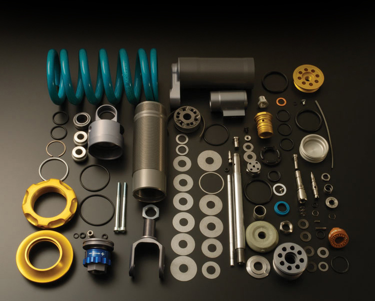

    Purkukuvan perusteella se on ihan saman näköistä kamaa kuin muissakin.
    Kaasutulppa taitaa olla kumitulpalla: http://www.bikehps.com/nitron/nitron_shocks_parts.jpg
    ( http://www.bikehps.com/nitron/nitron_shocks_parts.jpg )
    Se taika noissa on noitten virtauskanavien, säätöneulojen yms suunnittelussa/mitoituksessa ja simmipakkoissa jne.
    Perusrakenteet on perusvehkeissä aika samanlaisia. "Pyörää" on turha keksiä uudelleen jos sillä ei saa merkittävää etua.
