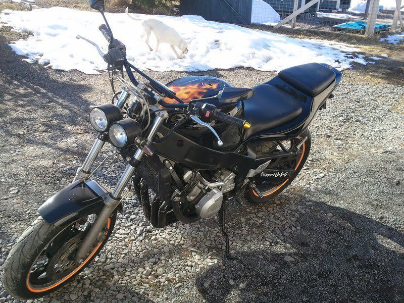

    Juur saatiin valmiiksi tyttömäinen projekti yamahan fzr-600 -92 mallisesta vermeestä. Ajokilometrejä ei ole tarkkoja tiedossa, mutta niitä on alla rutkasti.
    Pyörään vaihdettu fzr 1000 tankki sekä R6 takakate+penkit, sekä crossimallin tanko.
    Pyörä maalautettu Wiikillä forssassa. Hyvin tuntuu kulkevan, vaikka ryypyllä pitää käyttääkkin alkuunsa jonkusen aikaakin. Lämpinä käynnistyy kyllä ilman. Pari kuvaa näin alkuun, aika paljon jouduttiin sähköjen kanssa räpläilemään, kun taisi olla edellinen omistaja varsinainen teeseitsemies...
    Toinen puola oli oikkarissa ja bensapumppu yhdistetty päävirtakatkaisimeen, päärele oli itse kyhätyssä paketissa..
    Putket maalattiin ja paikallaan olikin jo arrowin pitkä pönttö.
