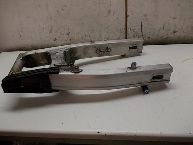

    Ongelmana on http://www.purkuosat.net/images/SV65002/DSCN2676.JPG kuvassa näkyvän mustan "laaharin" kuluminen alapuolelta aivan puhki. Yläpuoli on vielä melkoisen hyvässä kunnossa. Jostain kumman syystä alapuoli on aivan riekaleina, niin että ketju on laahannut jo takahaarukkaan kiinni.
    Kysynkin teiltä viisaammilta ja kokeneemmilta, että voisiko ketjut olleet liian kireällä ja onko rattaiden koolla osuutta asiaan? Itse en ole siis rattaisiin tai ketjuihin sen enempää koskenut, kuin puhdistanut ja rasvannut. Rattaat näyttivät olevan ihan hyvässä kunnossa ja edessä oleva ratas on 15-piikkinen ja takaratas 44-piikkinen.

    En nyt tiedä kuinka paljon tuo haarukka eroaa -04 mallista, mutta niitä ainakin löytyy ihan suomalaisista kaupoista. Kaveri juuri osti kesällä - 04 malliin. Paljonko pyörällä on ajettu? Kaverilla laahari kesti n. 40tkm.

    Ketjut löysällä, hakanneet alapuolta, tai perää laskettu ja ketjukulma poskellaan.

    Kiitos paljon, en tommoisesta sivustosta ole ikinä ennen kuullut, hiton kätevä. Tuosta kuvastosta selvisi sekin, että se osa jonka Saksasta tilasin, käy näemmä ainakin -04 malliin. Itsekin aloin miettimään sitäkin mahdollisuutta, että perää olisi laskettu. Onko sitä ketjukulmaa hankala säätää itse?

    Kulman muuttumisella tarkoitin sitä, että kun perää lasketaan, takaratas nousee suhteessa eturattaaseen, ketju kulkee lähempänä tuota laahaimen alaosaa, ja hankaa liikaa. Eli ei sitä muuten pysty säätämään.
