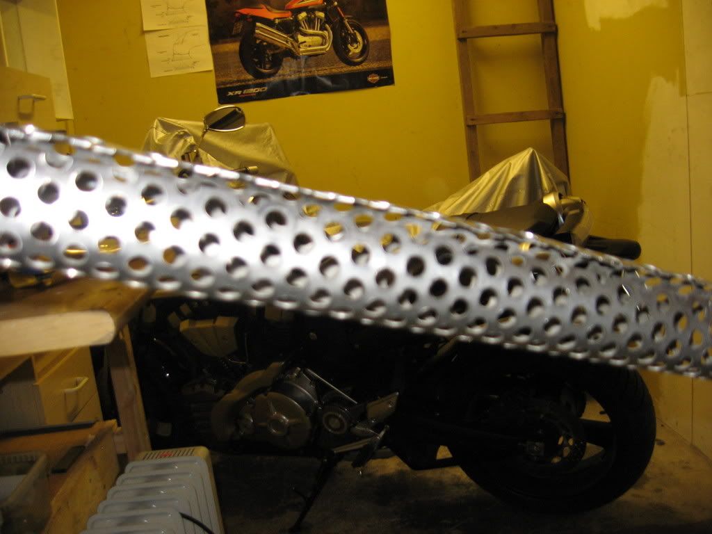

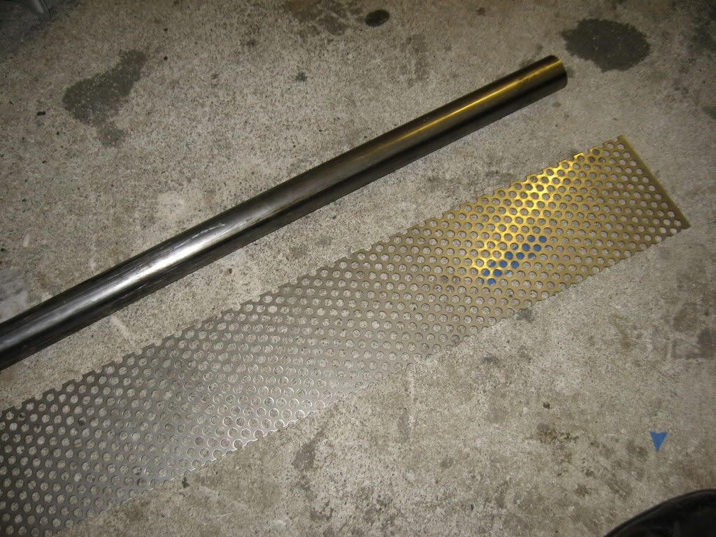

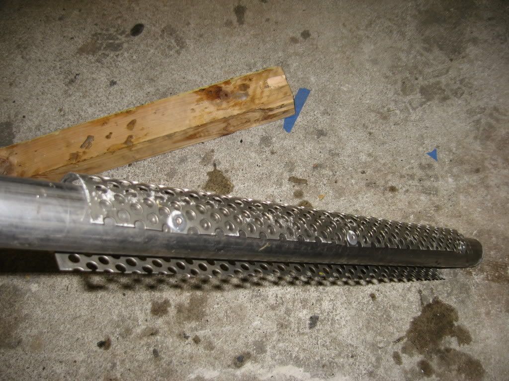

    Mä olen aina tehnyt ihan reikäpellistä, jonkun akselin päällä vaan taivuttanut sen putkeksi ja sit migillä heppaillu sauman kiinni.
    Paikallisesta kiuastehtaasta olen hakenut pellin.

    Katso netistä reikälevymallit (hakusana reikälevy ja jokaisessa isommassa rautaa myyvässä kaupasta/tukkurilta löytyy niitä.. (Jos kerran Kajaanissakin - Kainuun käyttörauta)
    Kannattaa samalla vaivalla ostaa RST-levyä, niin eihän tarvitse katsella osan ruostumista..

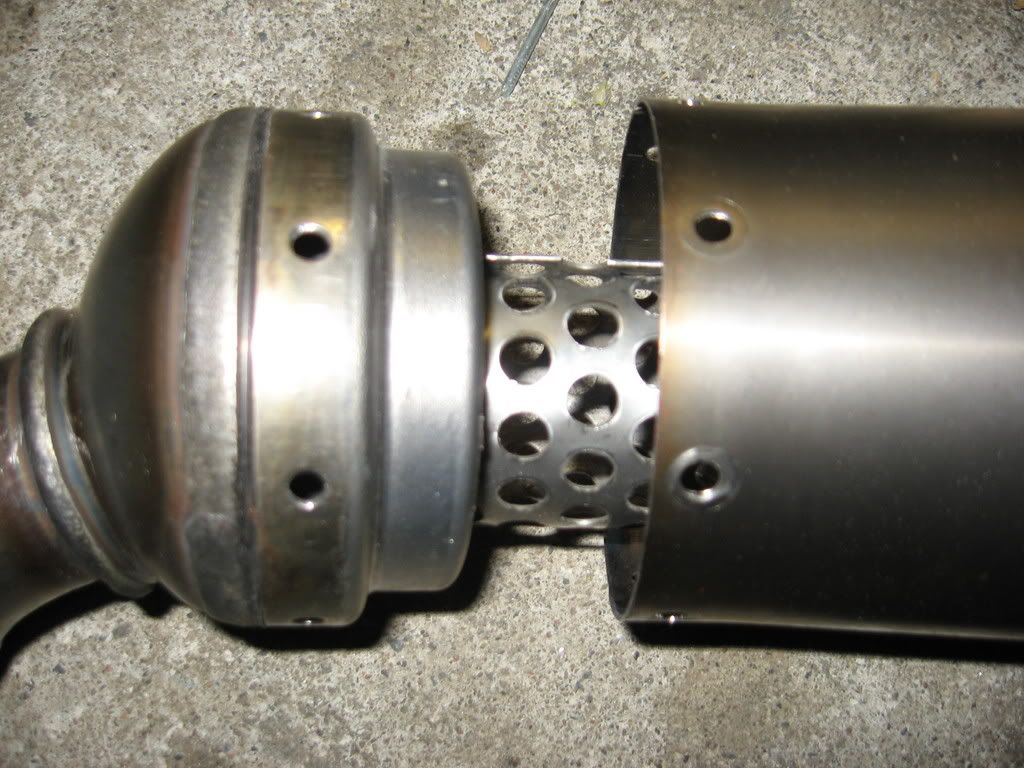

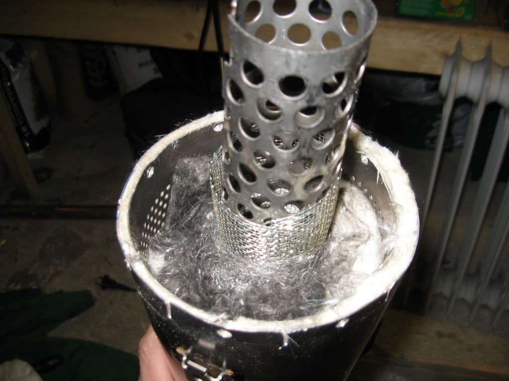

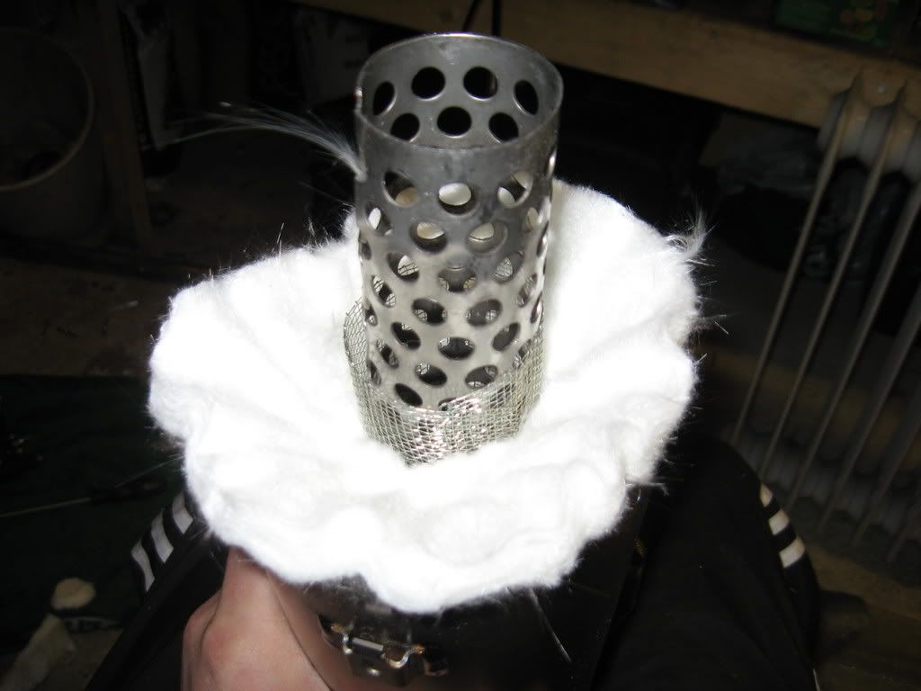

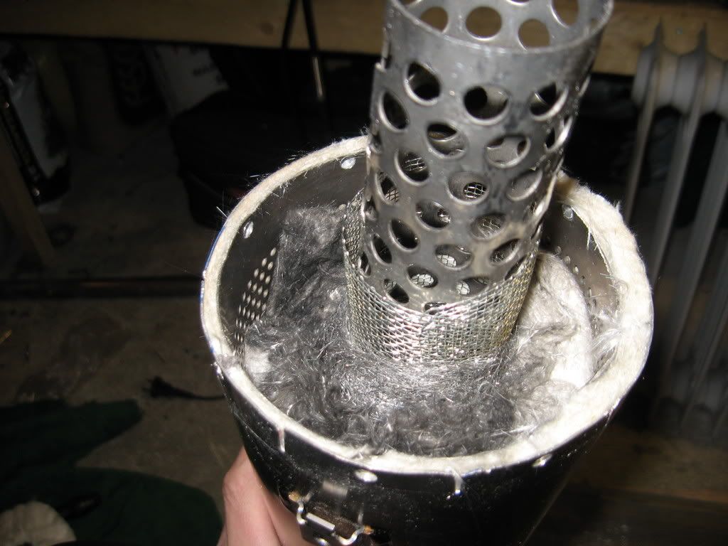

    Itse tein yhden vaimentimen MT-01:een ja totesin reikien olevan vähän isoja, joten laitoin seulaverkon (löytyy esim. K-raudasta, mutta vaan sinkittynä) ympärille...
    Seulaverkon ympärille kannattaa laittaa kiepit teräsvillaa (K-raudasta)--> kestää paremmin ja sitten ympärille esim. dice:n tai vast. äänenvaimenninvillaa (Moottoripyöräliikkeistä)
    Lisää kuvia projektista pm:llä..
