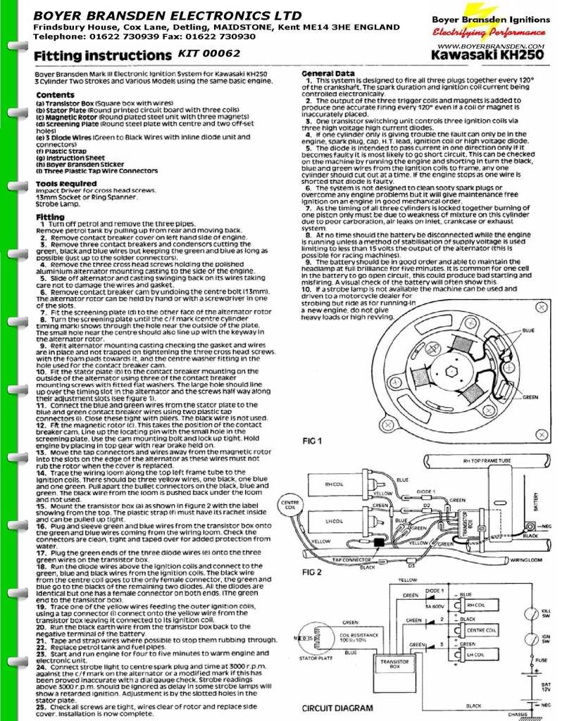

    Mun wanhassa 3-pytty kawassa oli kolmet kärjet, jotka sytyttelivät 120 asteen erolla, eli kierroksella jokainen tulppa antoi yhden kipinän.
    Kun kyllästyin kärkien säätämiseen, ostin Boyer:n kärjettömän sytytyksen.
    Kaikki tulpat antoivat tämän jälkeen kolme kertaa kipinän kierroksen aikana. Mutta pyörä kävi kunnolla, eikä yksikään pytty tainnut jättää yhtään kertaa sytyttämättä.
    Tässä on kuva samanlaisesta Boyerin systeemistä, mikä mulla oli..
    http://i228.photobucket.com/albums....ons.jpg
