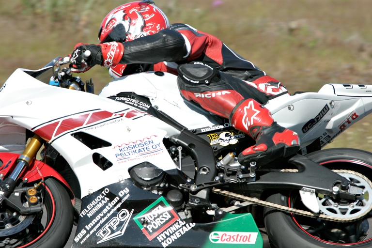

    No helvata näyttäähän tuo taittuvan ainakin kutosessa. Laiskana ei oo jaksanut 10min hommaa tehdä mut täytyypä kokeilla, kiitos kuvista
    Never argue with an idiot. They bring you down to their level and beat you with experience.
    Tarkennuksena vielä kuvassa näkyvä kohta jossa rungossa on kiiltävämpi kohta on tullut jo fiksailuvaiheessa kun tuota on edellinen omistaja sovitellut paikalleen.
    Mekanismit tosiaan liikkuvat ihan ottamatta minnekään kiinni ja takertelematta.

    Itse apinoin PP-tuning setistä tuon käänteisen kaavion toteutusidean... tarvikkeet maksoivat 13€ ja tunnin näpertelyn. Systeemi on todettu tomivaksi joskin saatan sen visuaalista puolta hieman parannella.
    Eli hieman viitseliäisyyttä ja säästät satoja euroja!

    Omassa 99 - 02 mallisessa R6:ssa onnistui tuo vaihdekaavion kääntäminen ihan vakio-osillakin.
