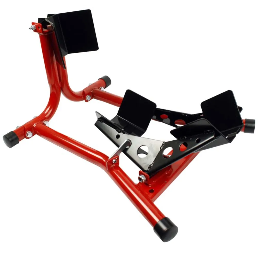

Jos pyörän alustan kunto huolettaa, niin kärryn etulaitaa vasten tuollainen teline, pyörä siihen ja sidonta pyörästä kärryn kulmiin liina per kulma jostain jousittamattomasta, esim. etupampuista ja takaswingistä. Näin se pyörä pääsee ihan itse pomppimaan sen jousituksensa varassa ilman rasitusta. Näinhän autojakin kuskataan, sidotaan renkaistaan sinne hinurin lavalle. Mitään hirveitä sivupomppujahan tuo tapa ei juuri kestä ja viimeksikin kun tuon oman Banduni kävin kärryllä maakunnasta hakemassa, noilla pikkuteillä oli sellaista moukkua tiessä että varmasti olisi pyörä lepäillyt kärryssä kyljellään jos en olisi sitä kunnolla sitonut stongasta ja takahäkistä, jouset kasaan painettuina.
