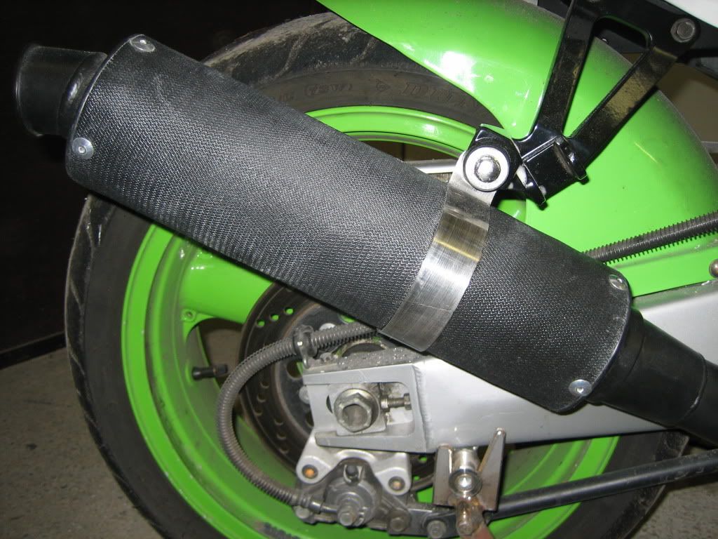

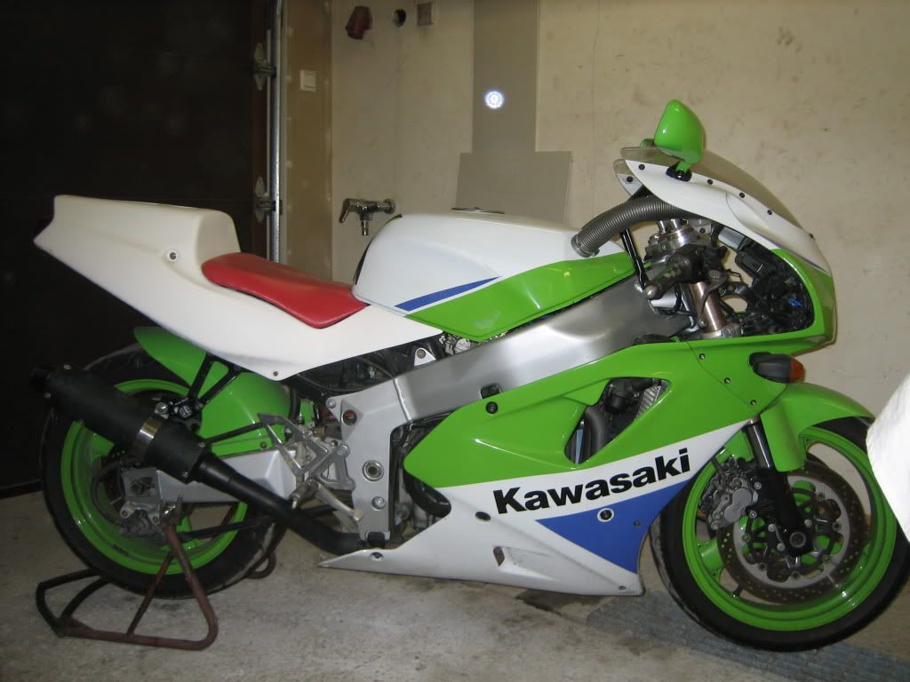

    Tulenpas sotkemaan lautaa kuvilla, ovat ehkä hieman liian isoja, mutta kun ei iltapuhteilta ehdi pienentämään...
    Tilasin siis viimekesänä tuolta Itävallan pojilta etulokarin ja yksipaikkaisen takakatteen. Lokari löysi jo kesällä paikoilleen, mutta takakatetta aloin tekemään tuossa joulun tienoilla kun pelkkä kämpän repiminen alkoi jyrsimään miestä rotan lailla.
    Tuo lasikuitulokkari oli tehty ihan vain kisakäyttöön, laatu oli vähän niin ja näin. Kestävä ja hyvin kuidutettu, mutta kate hieman kenottaa toiseen suuntaan koska puoliskot on lyöty kasaan hieman huolimattomasti. Mitä tästä opimme? Miksi antaa muiden tehdä päin vittua, kun itsekin sen osaa. Siis seuraavaksi parempi kuiduttaa kuitenkin jo valmiina olevien vanhojen katteiden päälle.
    Ja asiaan...
    Alla uusi takakate mallattuna ja pohjamaalattuna suurinpiirtein paikoilleen:
    Ja tässä lähevempää:
    Ja seuraavassa kuvassa täysin itse tehty yoshimuran pöntön kuori lasikuidusta, kelpaa täksi kesäksi, seuraava hiilikuitu-aramidikuidusta ja ehkä lakattuna. Mielestäni tuo lasikuitumaton tekstuuri vaan antaa aika race-vaikutelman... Ja aika mehevät soundit:
