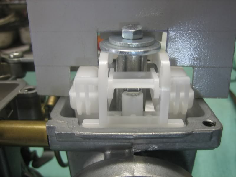

    Mikunit avattu ja tutkittu taas kerran, nyt ajan kanssa ja huolella osia odotellessa.
    Muutamia havaintoja:
    -Usimmat kumikurkut joita aiemmin arvelin kuristetuiksi ovat valmistenumeron perusteella oikeat versiot, T1240086 on sport mallin kurkut, teknisesti sopii muihinkin malleihin ilman muuta.
    -Luistin reijät alkuperäiset 4mm
    -Neulaputkissa soikeutta ja neuloissakin kulumisjälkiä
    Bensanpinnan säätövalmistelut
    -Säätötyökaluksi suunnittelin ja valmistin sapluunan 1/2mm pellistä joka on mitoitettu tiivistetason pinnasta 14.5 mm ja kohdistetaan kohon alapinnan alimpaan kohtaan.
    Kuvassa sapluunan keskivaiheilla olevassa kolossa näkyvä pultti/prikka yhdistelmä vedetään tyhjästä neulaputken reijästä vastamutterille varovasti kiristäen ettei muovinen koho/neulaventtili komponentti väänny, mutta painuu kuitenkin kaasarin runkoa vasten tiukasti vastaamaan asetusta joka simuloi tilannetta kohokammion ollessa kiinnitettynä, näin haluttu säätöarvo saavutetaan tarkasti, pelkästään o-renkaiden varassa asetettuna komponentti ei pohjaa runkoa vasten vaan heiluu miten sattuu ja mittaustulos on epätarkka.
    EDIT
    Voi myös painaa talttapäisellä ruuvimeisselin kärjellä *neulaventtiilin edestä runkoa kohti.
    Hauska yksityiskohta näin menetellessä oli se että kohoista toinen oli mitattavissa pari kymmenystä eri tasoon, kumpaankohan yrittäisi tähdätä *
    Etualalla näkyvä matalaksi shopattu 10mm kiintolenkkiräikkä #24 thorx päällä varustettuna on tarkoitettu airboxin alinna olevan keskimmäisen ruuvin avaamista/sulkemista varten.
    Näillä yritetään mennä *
    Vaihdoitko uudet o-renkaat ? Onko niin tiukka ettei kohoasetelma napsahda "pohjaan" ?
    Joka tatapauksessa erittäin hyvä huomio toi kiristyssysteemi *
