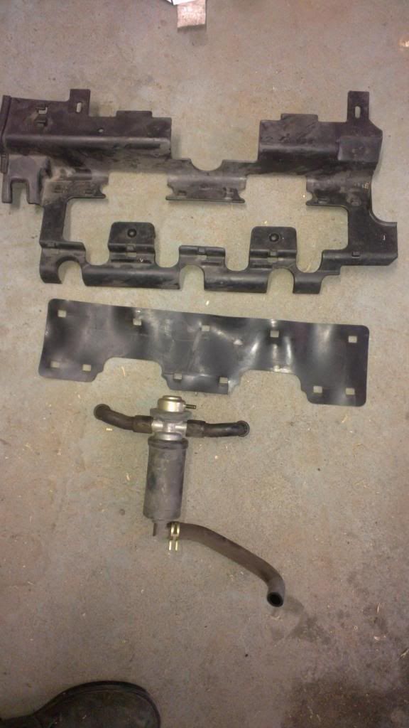

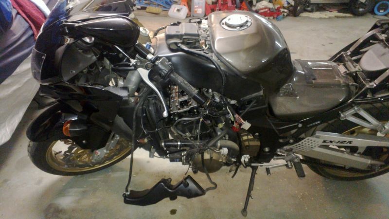

    Aloitin tässä 24tkm huollon ja tarkistelen venttiilien välyksiä,ahdasta on,onko kukaan jättänyt pois noita kuvassa näkyviä muovi härpäkkeitä ja sitten tuota huohotin systeemiä poistanut
    [IMG][/IMG]
    Kummalta puolelta ootte venttiilikannen kopan pujottanut pois?

    Muovit on omassa paikoillaan, sen saastehässäkän tulppasin Muzzyn peitelevyillä.
    Vuosi sitten kun säädin välyksiä, otin myös jäähdyttimen pois. Tilaa mielestäni ihan riittävästi sen jälkeen. Taisi nekin moottorin yläkorvakot olla irti samalla.

    Tältä puolen sain venttiilikopan kannen pois

    Minä olen laittanut akselin pätkän tuohon airboxiin menevään putkeen..
    Tietysti peltilätkillä saa reilun kourallisen sitä rojua pois sieltä kannen ja rungon välistä..

    0.15mm menee herkästi kaikkiin imuihin ja 0.20mm pakoihin joten tulipahan katottua bilteman rakotulkilla välykset.Tulpan kaivon kumi rinkuloiden ja venttiili kopan kumin tiivistämistä jollain massalla ajattelin koska kerran yksi pytty pimeni kun tulppa kaivoon pääsi öljyä.

    Eikös sinne vois jo ostaa uusia tiivisteitä , ei tarvis liimailla niitä vanhoja koppuroita takas sinne...

    Pistin tiiviste massaa vain kun ei hirveesti fuskannu ja vasta 25 tuhatta ajettu,zzr1100 ajettu yli 80 tuhatta ja sama tiiviste edelleen ilman tiiviste massoja,kuitenkin ois menny tiivisteiden tilaamisessa aikaa kun sellainen tuote;viikko luvataan,käytäntö kuukausia.Tässä muuten ajoitus muutos syttypyörän sijaan muutetaankiin anturia,onko kokemuksia
