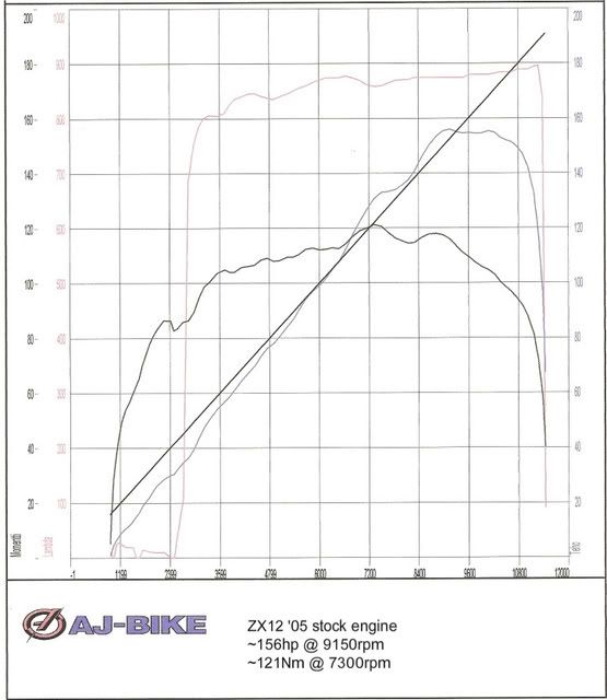

  18. #1668
    Sama, toinen penkki 165hp 131Nm ja toinen 194hp ja 155Nm että seja sama. Kuhan on säädöissä ja toimii eikä venttiilit mee poikki

  20. #1670
    Pistäkääs muuten käppyröitä tänne jos löytyy, ja vaikka paikka missä penkitetty, tehojahan näillä ei voi vertailla mutta antaa varmaan sitten jotain osviittaa.
    Full Muzzy + PC3, http://www.dyno-might.fi/
    Sen verta kommentoin että penkki näyttää olevan sama Dynojetin penkki kuin tl72:n käyttämässä paikassa, olosuhteet taas huonommat. (lämpö, kosteus jne)
    Takapää pitää liinottaa jos rengas luistaa, käppyrääs kun katsoo niin ei ole luistanut. Monet kyllä laittaa liinat automaattisesti, ainakin missä mä oon käyny.

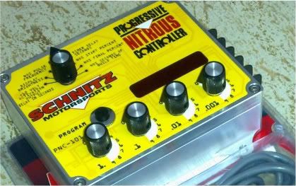

    Kun noita käyriä nyt alettiin postaamaan, niin tuosta:
    1.käyrät= Akrafull+K&N+PC3
    2.Käyrät= Ylläolevat +Nos
    Ps. Tämä yksilö olis myynnissä *

  27. #1677
    Lainaa (Murina @ Huhti. 29 2011,17:59) kirjoitti
    Vaikea nähdä missä kohtaa nossit on heitetty päälle *
    Juu linkki vähän oikkuili, kun en osaa nörttiä...
    Nyt näkyykin aika selvsti missä kohtaa ne iskee
    Eli tuo systeemihän tomii jotakuinkin näin: Nos-kytkin naks ONnille. Kaasukahvan ollessa käännettynä yli 85% ja moottorin saavuttaessa 6500rpm alkaa kone saada Nitroa pyttyyn.

    säädetyn kartan kanssa ja miten erilaisia yksilöitä nää on vaikuttaahan tossa eri puljujen säätäjäkin , lainaakko karttaa niin tilaan penkitykseen ajan, siinä olis aika hyvä vertailupohja ,onko omassa kaikki kotona, vaihtoko ne muuten penkkiä kun muuttivat vai pystykö siellä aikaisemminkin penkittään monkijöitä
    ,oliko tossa käppyrässä muuten ne sääkorjaimet ,mitä en ymmärrä jos niin kun mulla oli 164 hp sehän on just se mitä siinä rullalla oli eikä 157
