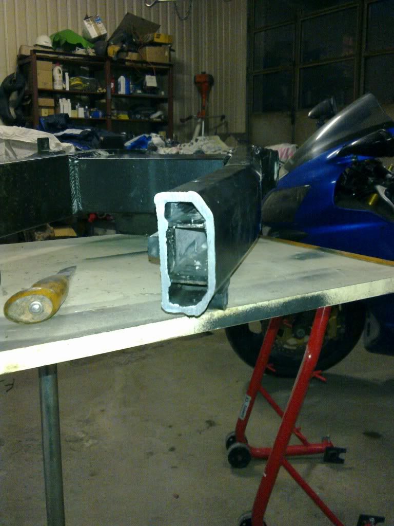

  25. #1645
    Tollanen kenno siellä takahaarukan sisällä oli:
    Rakenne sisältä
    Ja tällanen rakenne niissä hitsatuissa akselin kiinnikkeissä:
    Akselin paikat
    Kun saan tuon takasin kasaan pidemmällä säätövaralla niin yhdet pultattavat jatkot olis myytävänä, jatkaa minimissään 5 tuumaa ja maksimissaan jotain 9 tuumaa(?), itelle ei kelvaneet ku tuntu liian pitkiltä. Kerran pultattu paikoilleen mutta ei ajettu metriäkään.
