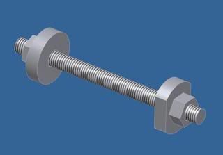

    ^^ Mä vedin kierretangon ja paksun prikan avulla pois ne. Tarkemmin kyllä oli Z1000 takahaarukka, mutta haarukka näyttää aika pahoin saman näköseltä ja kokoselta 12 kanssa. Räjäytyskuvia kun vertaa niin kokoonpano samanlainen kanssa. Muistaakseni sisempi niistä laakereista oli helvetin lujassa.
    Ihan helkutin tiukassa tuntuu olevan kaikki kolme. Johan ne 10v siellä ovat maanneet. Ei sulla oo kuvaa tosta sun viritelmästä että tämmönen lahopää hiffais millasta tarkotit

    Ei oo kuvaa eikä oikein tarkkaa mielikuvaa enää mut joku ton piirroksen tyyppinen. Pari vuotta sitten purkasin ja uusia laakereita en oo 'ihan vielä' ehtiny asentaa Toi toinen aluslevyistä ohennettu sivuilta et sen sai tungettua laakereiden läpi sinne haarukan sisälle. Olisko vielä ollut sellanen kahteen palaan keskeltä halkaistu sivuiltaan ehjä aluslevy laakerin ja ton kavennetun aluslevyn välissä et vastas laakeriin joka puolelta.
    Laakerit makso muistaakseni mp-liikkeessä jotain 100 euron paikkeille ja teollisuudesta löysin tiivisteineen täysin samat muistaakseni 40e:lla. Että ei hirveen hintasta jos hakee kamat oikeesta paikasta.
    Jenkeissä nuo on 16dollaria kappale että joutunee tilaamaan jossei lähitienoolta löydy. Lähtihän ne laakerit irti kun sai käsiin oikean kokoisen lekan ja messinkitangon ja lähti vieläpä ehjinä.
