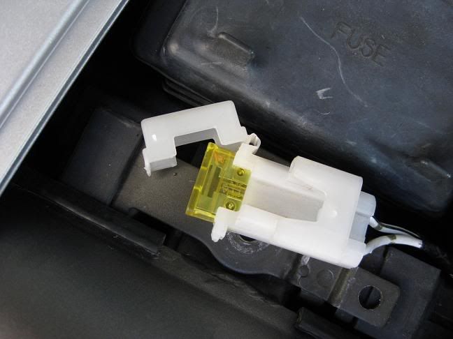

    Mikähän mahtaa olla vialla kun pyörä poltti kesken ajon kuvan mukaisen sulakkeen? Pyörä sammui aivan kuin polttoaine olisi loppunut. Ohjekirjan mukaan kyseessä on "E.C.U.-säätöyksikön sulake".
    Ilman tuota sulaketta kun laittaa virrat päälle, niin mittaristo tekee sen viisarien testauksen mutta normaalisti samalla kuuluvaa polttoainepumpun surinaa ei kuulu. Starttikin pyörii mutta pyörä ei käynnisty. Ilmeisesti polttoainetta ei tule.
    Korvasin sulakkeen saman arvoisella 15 ampeerin sulakkeella ja pyörä toimi jälleen. Noin 400m ajon jälkeen sulake paloi uudelleen. Sitten laitoin siihen 20 ampeerin sulakkeen ja sain ajettua kotiin asti 10km päähän.
    Saako tuosta luettua vikakoodit jotenkin tai jotain vastaavaa?
    Kyseessä siis 2004 12R, ajettu vajaa 20000. Powercommander ja putkisto asennettu melkein uutena, eikä vielä koskaan ole ilmennyt mitään vikaa.

    Vähän arvailua, mutta äkkiseltää kuulostaa siltä, että commanderin kytkennoissä vika. Ehkä joku johto tiukalla tai hankautunut kuori puhki ja lyö maihin. Niitä lähtisin ensin tarkistamaan.

    Lainaa (nebis @ Elo. 10 2009,15:13) kirjoitti
    Juuri sama asia pyörii itselläkin mielessä. Tänään ajelin parikyt kilometriä ja normaalikokoinen sulake kesti palamatta. Täytyy käydä läpi kaikki piuhat ja korvata rosvoliittimet juottamalla jos sellaisia löytyy. Ite en ole sitä commanderia asentanut niin ei ole sen liitännöistä tietoa.
