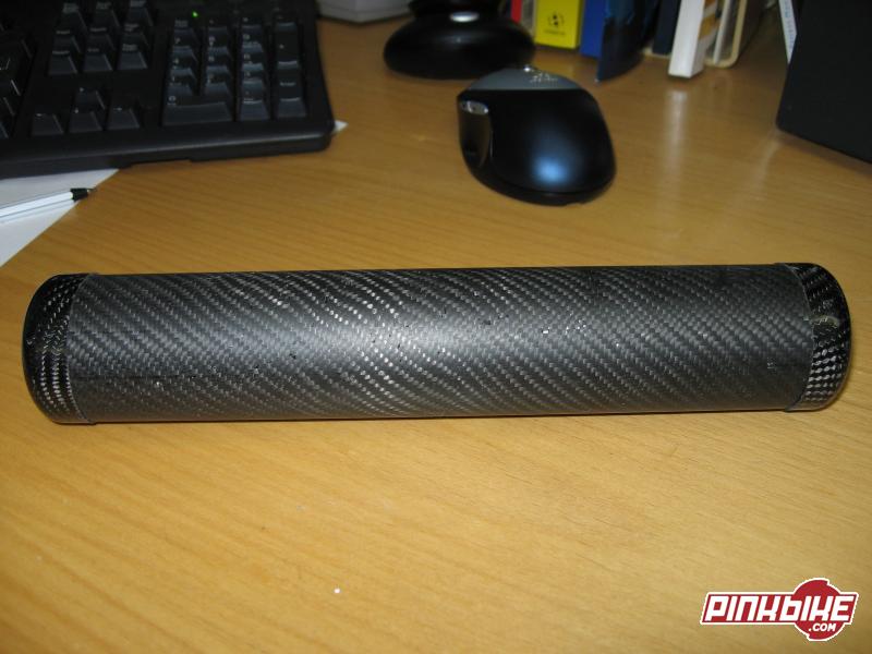

    Pojan mopon putki on sisuskaluja ja lakkausta vaille valmis. Haluais tosin tuplaputket *

    Hyvää jälkeä
    on aikas komeeta jälkeä

    Kyllä tossa putkessa on aika paljon sanomista. Ei ole painunut muottia vasten joka kohdasta, "pin holeja".
    Pojan mopo.
    Tossa mopossa on niin tajuttoman kova ääni, että jotain tarvii tehä. Väliaikaiseksi hommasin jo tarvikevaimentajan. Alkuperäisellä meni mökä yli kipukynnyksen (120dB) !!!!!!!
