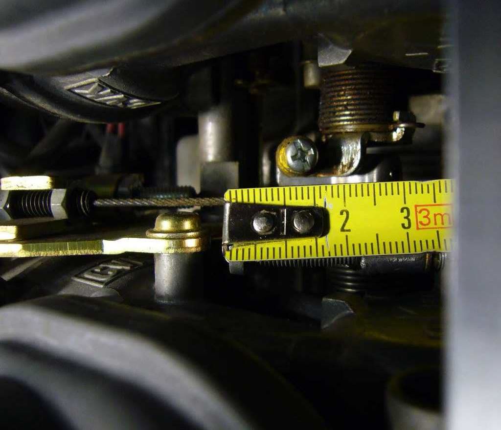

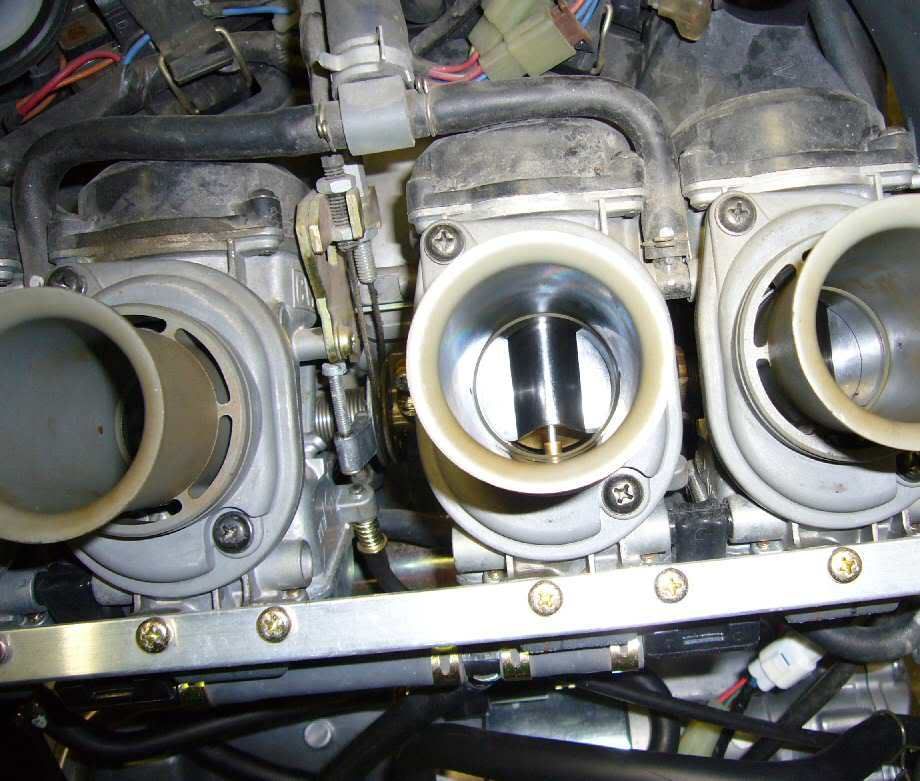

    Itellä Catissa on erittäin yksinkertainen rajoitin. Kaasareitten välissä ihan vaan ruuvi rajoittamassa kaasun liikettä: *Klick* Ja tuossapa kaasu kiinni ja auki asennossa.
    Että jos ei peukalo ole ihan keskellä kämmentä niin rajoittimen teko onnistuu myös itse. Ja sit eiku vaan dynolle *
    Rekisteriotteessa muistaakseni lukee että kaasun liikettä on rajoitettu 30°:een tai jotain sinne päin. Ja on tosiaankin rajoitettu: aivan hurjan tuntuinen kun kaasua on "pohjassa" todella pienellä ranneliikkeellä!
    Niin ja paperityöthän tietääkseni menee niin että dynosta saat lapun että maksimi tehot on alle 25kW ja sit sen lapun ja pyörän kans katsastuskonttorille ja homma sillä selvä. Paremmin tietävät korjatkaa jos olen väärässä.

    Fasussa on tehtaan 25 kW sarjassa kuristus tehty seuraavasti:
    -Luistien kalvot poistettu
    -Eri jouset luistien päälle estämään luistien liike
    -Eri neulat
    Tuo ei kyllä 1500,- maksa ja ymmärtääkseni ainakin kaasarit on samantyyppiset sekä fasussa että catissa?
    Alkuperäisen asennukseen ei tarvi tehonmittauksia.

    Nyt on härveli kuristettu, kaasukahvan liike 13-16mm mittaustavasta riippuen.

    Cattiin nimenomaan tarjottiin tuota tehtaan omaa sarjaa. Nyt kuitenkin perinteisellä kahvarajottimella kuristettu ja penkitetty.
