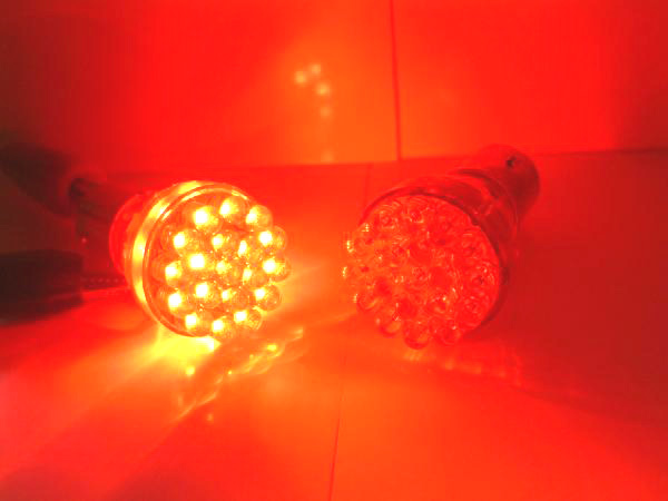

    Itse vaihdoin mopottimeen kaikki fikkarit (2x jarru + 4x vilkku) LED-mallisiksi käyttäen tämän näköisiä polttimoita pun ja amber
    Tuossa on sekin hyvä puoli että osa ledeistä on sivulle => tulee se heijastinkin hyödynnettyä eikä valo ole vain pyöreä, kirkas runkula Ja noita löytyy esim. täältä 10e/pari hintaan, kotipostiin toimitettuna
    Miten mahtaa olla, antavatko nuo ledipolttimot kirkkaamman valon kuin tavalliset hehkut? Entä näkyykö tuo ledipolttimon "kuvio" takavalon punaisen muovin läpi?

    Kirkkaudessa nuo ei häviä hehkulle ollenkaan, pikemminkin päinvastoin. Mutta sen sijaan ne syttyy/sammuu huomattavasti nopeammin => vilkustakin tulee selvästi terävämpi = huomiota herättävämpi = tavallaan myös toimivampi Parkkina tietty tuo valo ei hajoa ihan niin paljoa pitkin sitä takavalon sisuksia kuin hehku tekee => itsellänikin näkyy takavalossa 2x pyöreitä pallukoita entisen yhtenäisen punaisen pinnan sijaan. Mutta noiden pallukoiden ääriviivat ei ole ihan niin terävät kuin täysin ilman noita sivuille heijastavia ledejä noissa "polttimoissa". Niin ja kilven valaistustakin ajatellen nuo sivuledit ovat välttämättömät, vaikkakin tietty tuo kilven valaistus on siis nykyisin fillarissani myös punainen entisen valkoisen sijaan
