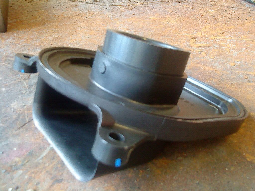

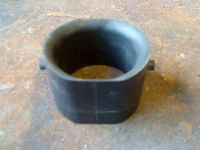

  25. #715
    Kertokee viisaammat kuuluuko ilmansuodatinkotelon kannessa olla tämmöinen kumi holkki:
    Vai onko kyseessä joku kuriste kikkula?
    Tässä holkki paikallaan:
    http://i123.photobucket.com/albums/o...-/DSC00027.jpg
    live on the edge
    Z1000 `07
  26. #716
    Kyllähän tommonen renkula astmaa aiheuttaa ja jos haluaa kaiken mahdollisen hyödyn niin kannattaa vielä veistellä kantta pikkasen avaremmaksi
    ZH2 2020
