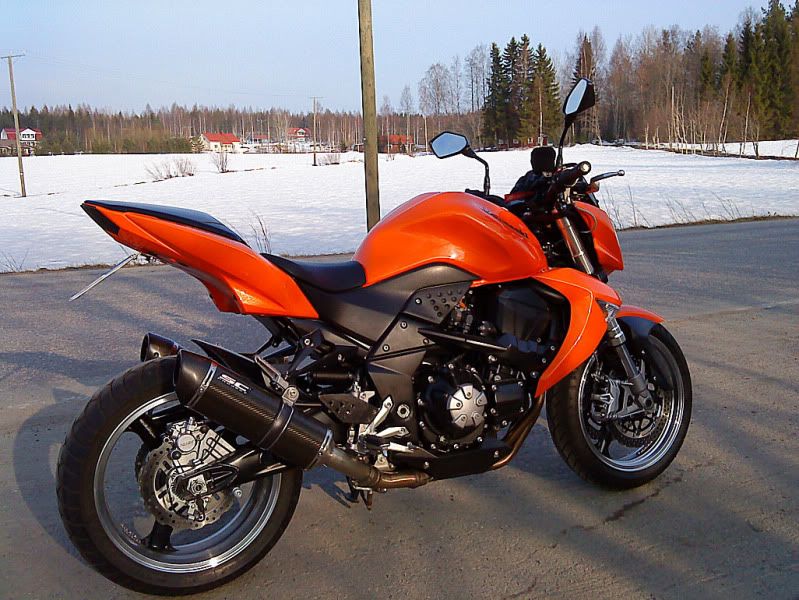

    Täältä yksi `07 Z omistaja lisää * tai tuleva sellainen. Näin tuskaisesti ei ajokauden alku ole vielä tullut odotettua.
    Mahtaako kellään olla tiedossa tuon `07 oransin värin värikoodia? Löytyykö ihan tuolla Pearl wildfire orange nimellä? Koodi olisi tietty varma. ColorRite.sta katselin, mutta löytyy ainoastaan `03 oranssi ja se tuskin aivan sama on tuon `07 kanssa?
    edit:
    Cora Väri osas kertoo koodin ja sillähän sitä saikin pintaväristä. Kartoista ei ollut hyötyä ja analysaattorilla ei saanut näytettä, koska väri on monikerrosväri.

    Lainaa (Lynx @ Huhti. 02 2009,18:19) kirjoitti
    Oranssia ei tehty 07 vaan 06 ja 08. Käsittääkseni noissakin kahdessa oranssissa on pieni sävyero.

    Lainaa (Mk- @ Huhti. 03 2009,10:01) kirjoitti
    07 oli tarjolla oranssia. 08 musta, valkoinen ja vihreä (ylivuotisena oranssia ja sinistä)
    Vanhemman "korimallin" pyöristä ei tietoa...

    Joo, oranssi oli Z1000:ssa 03 ja 07 ja pikkuzetassa taisi olla vuodet 06 ja 08.
    Ei kait tuota värikoodia pakosta tarvi, ottaa mukaan vaan jonkun kikkareen niin maaliliike hoitaa loput

    Lainaa (Attitude @ Huhti. 03 2009,12:26) kirjoitti
    Ei kait tuota värikoodia pakosta tarvi, ottaa mukaan vaan jonkun kikkareen niin maaliliike hoitaa loput *
    Täytyypä tehdä näin. Äkkiä saatava se lintulauta sieltä perästä pois ja "plate holder" tilalle, katevilkkujen kera. Putketkin tuli jo hommattua ja muuta kikkulaa. Nyt vaan kuumeisesti odotettava et pyörä saapuis *
