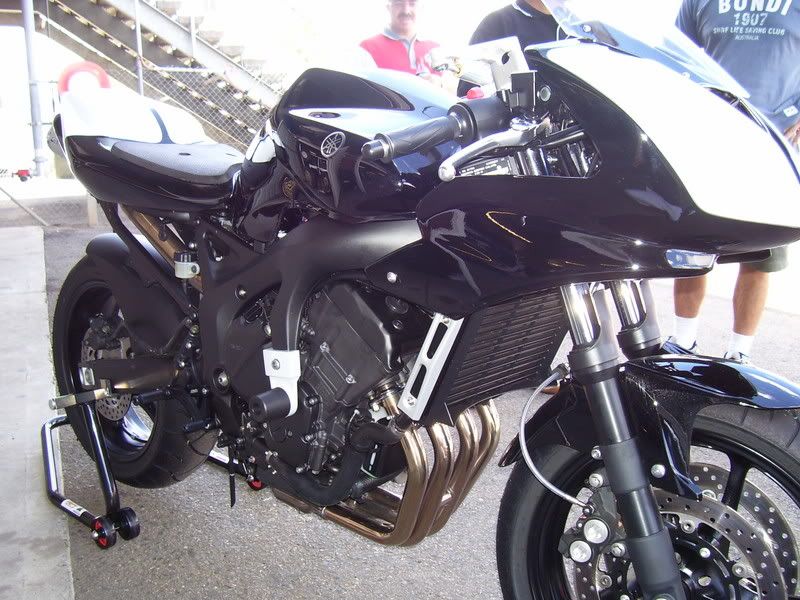

    Ja suht nätti on tuo pyöräkin noin "ratakireänä". Ei muuta kuin suomeenkin vastaavaa. Ruotsissahan vissiin on myös tuollainen ER-5 cuppi?

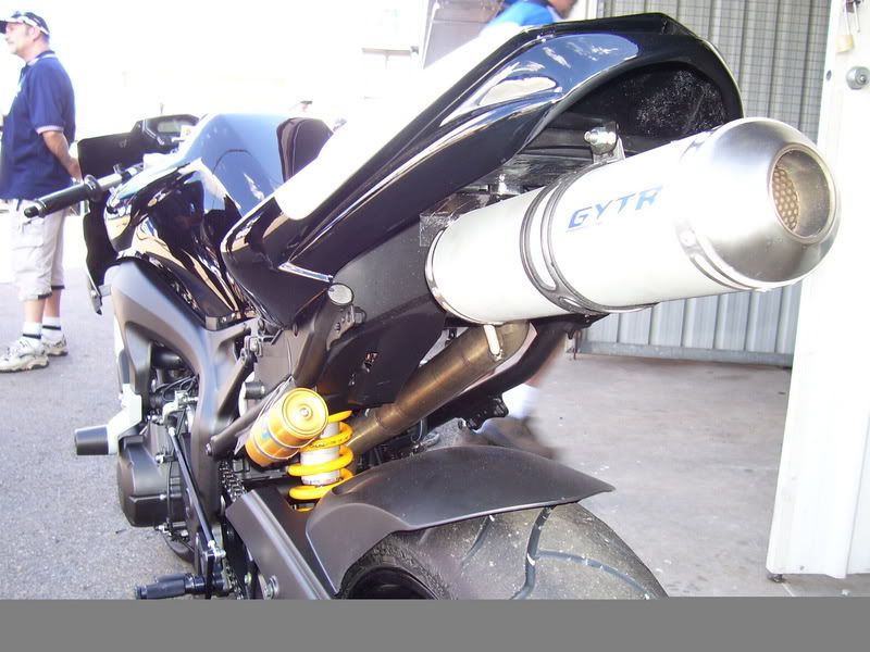

    Ilmeisesti tämäkin on kyseiseen aussi cup:iin varusteltu.
    Ihan komia, kuulemma maksaa $275 USD toi takakate.
    FZ6S-05
    Jösses kun onkin komia. Tuollainen pakari kun ois vakioonkin saatavilla....

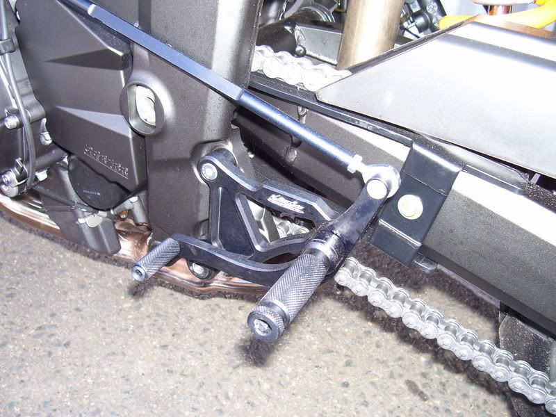

    turvallisen näköiset noi kolmiopalassa törröttävät tangonkiinnikkeet.
