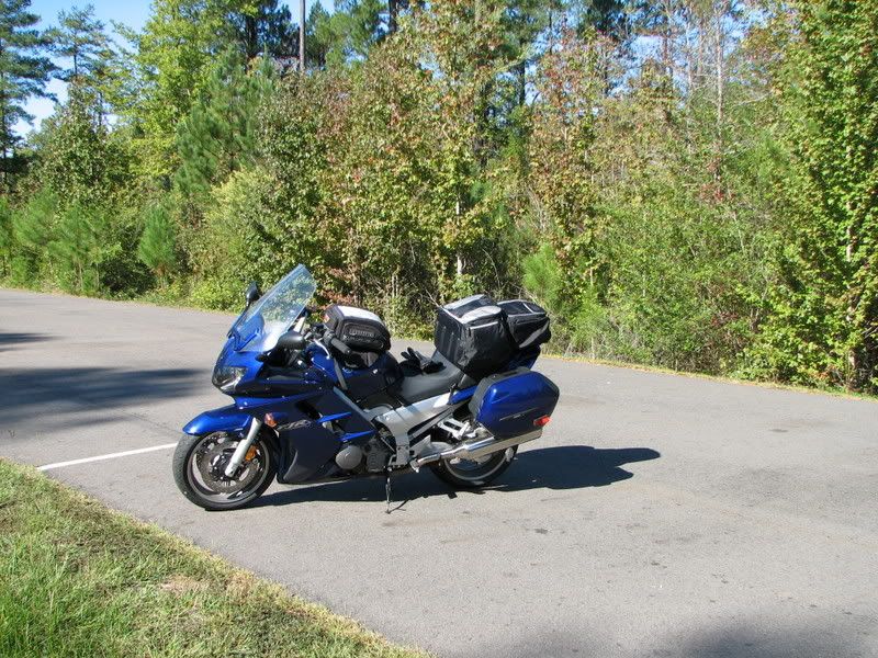

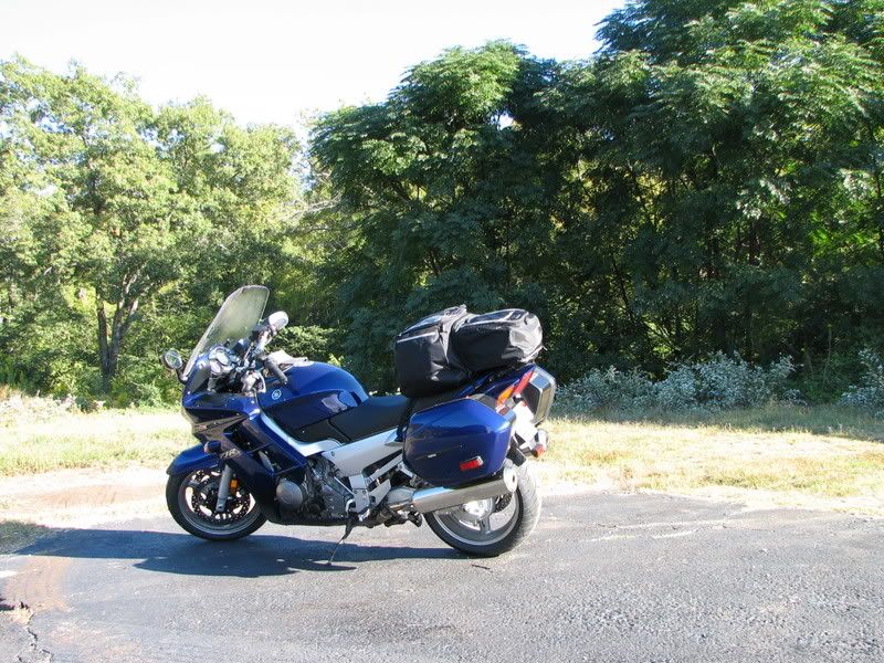

    Tilava vaihtoehtovinkki, kuulemma Bemun F650GS:n pehmolaukku istuu hyvin Fjärrässä:
    + tilavuus 35l + 16-27l, 2 erillistä laukkua, toimii yhdessä tai erikseen, kantohihnat sekä toimii myös reppuna
    + ei "pallogrillin" aiheuttamaa epävakautta kovissa nopeuksissa yksin ajaessa
    + ei tarvi ottaa matkustajaa...
    - jää pitkäkyntisten armoille pysäköitäessä
    - ei sovi kankealle kuskille (jalan heitto yli)
    Tänä kesänä aion luopua takalaukun käytöstä. Se on orkkislaukku sisälaukkuineen, lukittuu virta-avaimella jne. Kaks päällä aivan ihanteellinen, mutta yksin mennessä ajovakavuudessa huomaa eron ja ulkonäöllisesti takalaukku näyttäää hölmöltä. Yksinajelua varten laitoin Bagsterin tankkilaukun (250€), johon pitäisi mahtua samat roinat ja saa reppuna kantoon. Ja painopiste saadaan oikeaan kohtaan.
