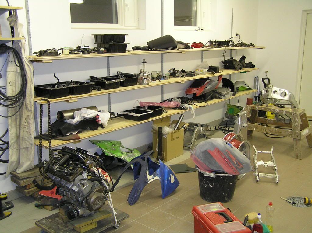

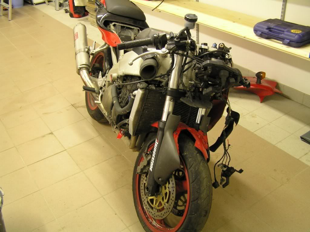

    No niin pitkästä aikaa kerkee tännekkin jotakin laittamaan. Tänään tuli kymmenen kuukauden urakka päätökseen ja pyörä on taas rekisterissä.
    Alla linkit mistä on lähdetty ja mihin on päädytty. Edellisest pyörästä, joka oli kevari on vierähtänyt reilut 15 vuotta. *
    Romu mistä kaikki alkoi 30.7.2007:
    http://i236.photobucket.com/albums....ke1.jpg
    Kuva projektin puolivälistä:
    http://i236.photobucket.com/albums....028.jpg
    Valmis 20.5.2008:
    Tarrat odottaa vielä tallin hyllyllä, mutta eiköpä nekin sitten pian ole kiinni.
    Nyt vaan sais olla nättiä keliä jotta pääsis myös nauttimaan aikaansaannoksestaan. Tunteja on varmaankin menny 350-400 kaiken kaikkiaan. Paljon on opppinut ja toiveessa olisi syksyllä saada astetta isompi kikotin talveksi talliin. Tämä jääkööt sit vaimolle.
