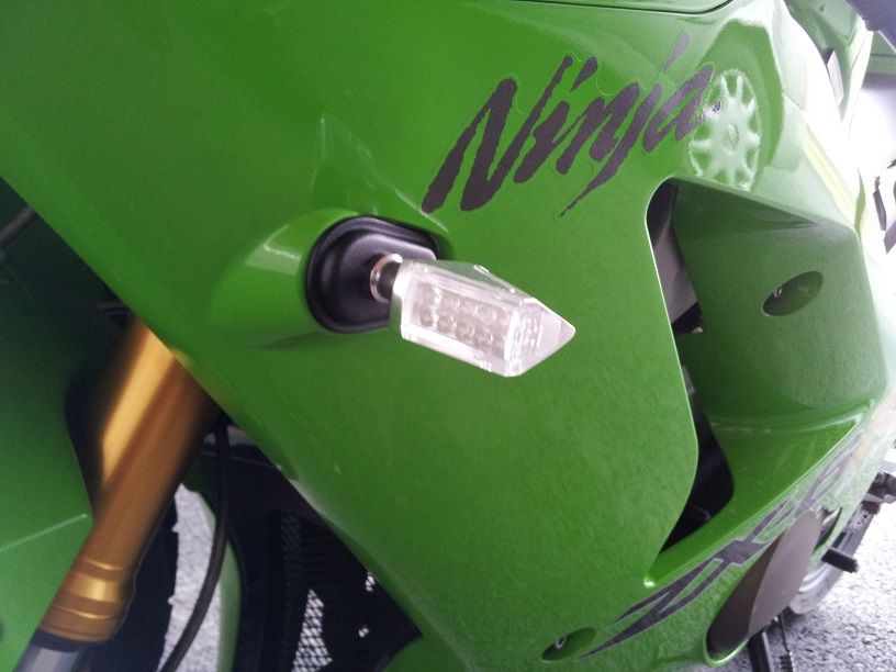

  1. #3991
    Tuolta vilkut näyttävät omassa -04 Ninjassa.

    Lainaa Sindrom kirjoitti Katso viesti
    Joutunee katteet purkamaan jotta saa nuo mustat lätkät paikalleen?
  7. #3997
    Lainaa Zaggo kirjoitti Katso viesti
    Ei tarvinnutkaan vaihdettu on.
