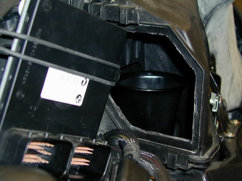

    Itsellä jäi imuboksi ylimääräiseksi. Jos joku haluaa askarrella KR:n koteloon toisen suodattimen, niin multa saa torvenpätkän kiinnikkeineen edullisesti. Tuo vasen puoli on KR:ssä peitetty, ja siitä johtuu pienempi teho. Tuossa näkyy kaiverrettuna auki:
    Siihen veistelee sopivan kiinnikkeen tuosta KS:ssän putken palasta.
