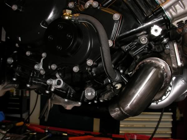

    Uudessa oli kone auki pajalla ja tuossa näkyy kytkimen o-rengas:
    Niitä oli muutaman hampaan välein. Vaikuttaisi, että puristaisi levyjä vähän, ettei pääse helisemään - tai jotain.
    Ei siinä mitään vikka ollut, mutta laittoivat tuommoisen öljypumpun kampuran päähän pakoputken kiinnityslaakerille:
