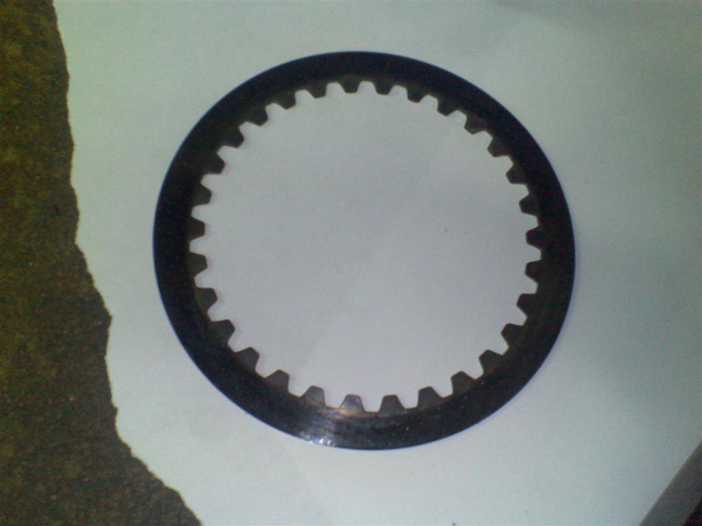

    Levyt vaihdettu. Paskathan ne oli, metallilevyt oli ihan siniset ja kierot. Elikäs, jos antaa kunnolla sikaa Gixxerin kytkimelle niin ongelmia tiedossa, ei se kestä.
    Vaihdoin levyjen lisäksi myös tollasen sinne:
    http://shop.brocksperformance.com/Detail.bok?no=243
    Luistokytkin poistui, mutta ei väliä. Oon tottunu muutenkin vaihtamaan alaspäin välikaasulla.

    En ehtiny vielä kunnolla testaamaan, mutta lyheylläkin lenkillä huomasin sen, että nyt se pitää Aikaisemmin en huomannu ilman kaasuja että se luistais, mutta on se luistanu, nyt kun vertaan sitä tohon uuteen kytkimeen. Kaasuillahan se luisti kyllä ihan selkeästi.
    Nyt se keulii swinginjatkoillakin ykkösellä kohtuu helposti, aikaisemmin ei.
    Varmaan huomenna ehdin testata lähtöjä. Veikkaanpa, että kaikki "outous" on kytkimestä poistunut, ja sillä pystyy ottamaan taas tasaisia ja hyviä lähtöjä, kuten pystyi silloin keväällä ekassa testisessiossa.
    Levyt oli niin kierot ja siniset, että ihme että se yleensä toimi ollenkaan.
    Elikäs jos kytkimenne ottaa luistatuksessa miten sattuu, niin levyt vaihtoon ja jäykemmät jouset. Muut poppakonstit ei taida auttaa.. Se säätö mikä oli tässäkin topikissa ehdotettu korjaukseksi, on vaan esijännityksen säätö.
    Eipä se kovin montaa lähtöä näköjään kestä, jos ei anna kunnolla jäähtyä välissä. Mulla se meni sen ekan session jälkeen keväällä. Ei se siis ollu pelkästään korvien välillä

    Kuivailin ne vanhat levyt ja katselin vähän tarkemmin.
    Massalevyt näytti olevan melko ok mitä minä niistä nyt ymmärrän. Mittasin myös levyjen paksuuden ja olivat vielä hitusen vaihtoarvon yläpuolella. Olihan ne siis kuluneet, kyllä sen huomasi myös kytkinkahvassa kun laittoi uuden pakan, vapaaliikettä tuli aika lailla lisää.
    Välilevyt olivat myös kuluneet mutta muuten ok yhtä lukuunottamatta. Siihen yhteen oli kulunut selvä ura joka tuntui ihan kynnellä. Lisäksi vieressä oli toisen uran alkua. Näytti siltä että tuo levy on luistanut kyllä, ei kai siitä muuten tuollaista tulisi. Tossa kuva:
    *klik*
    Mittasin muuten jousten pituuden myös vaihdon yhteydessä, olivat hyvin vielä vaihtorajan yläpuolella. Pyörällä ajetty 19775km tässä vaiheessa.

    Oli metallilevyt muuttanu väriä?
    Mulla ne oli aivan siniset ja kierot...
    *klik*
    Olihan nuo hiukan saaneet siipeensä, mutta väri näyttäis hyvältä.
    Mulla on todellakin ihan kunnolla siniset, aivan kuten titaaniputki kun se saa lämpöä. Ja mikä pahinta, moni levy oli ihan kiero, eli sinistymiä ja kulumia läikittäin...
    Pitäs ottaa vähän kuvia, siitä saa hyvän malliesimerkin miltä levyt ei saa näyttää
    Olisko suurin syy tuohon sun luistoon ollut kuitenkin se öljy?
