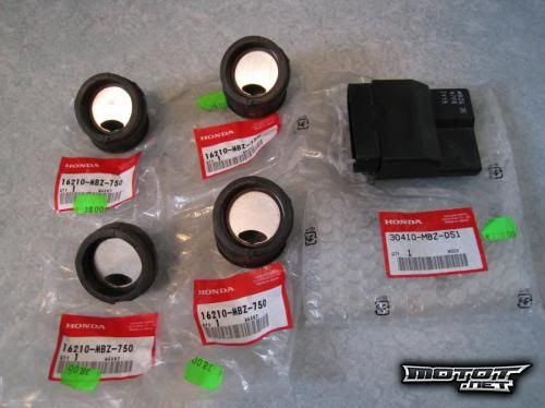

    Noh, ite hommasin myös vm.2000 olevan yksilön ja pari tonttua on tullut sillä jo päristeltyä.
    Muuten pelaa ihan hienosti, mutta ilmeisesti kaasareissa seokset ja synkka persiillään, kun tyhjäkäynnillä käy epätasasesti ja moottorijarrulla/vaihtaessa(n.5000rpm kohilla) paukuttaa välillä.
    Onko kellään kokemuksia turun alueen liikkeistä, paljonko mahtais iso huolto + kaasareiden säätö kustantaa noin suunnilleen?
    Tuolla ei liene suositeltavaa ihan hirveesti ajella, ainakaan jos käy laihalla?
    E: Huomasinpas tänään myös, että kaasareiden kumikurkuissa lukee 25kw. Tarkottaako että joskus ollut kuristettu?

    Lainaa (frostBite @ Heinä. 05 2011,14:47) kirjoitti
    Todennäköisesti kuristaa edelleenkin. Yleensä se 25kW teksti on niissä osissa, joilla se kuristus tehdään. Eli olisiko kumikurkku siis normaalia ahtaampi?
    Tarkotin ettei ainakaan 25kilowattinen ole enää, mutta saattaa olla ahtaampi siis.
    Honda CB600F Hornet
    Siis ihan hypoteettisesti jos olisi niin, että kuristus olisi alun perin tehty siten, että kaasuvaijerin liikettä on rajoitettu ja lisäksi laitettu kumikurkku joka on hieman ahtaampi. Nyt sitten kun on kuristus poistettu, niin on vain poistettu se liikkeen rajoitin? Tällä palautuu jo aika paljon tehoja takaisin, mutta ei kaikkea. No sitähän ei tiedä ennen kuin sen avaa ja katsoo millainen se on sisältä. Voihan se olla veistetty normaaliksi sieltä sisältä jos ei ole jaksettu etsiä alkuperäistä osaa tai jotain. Tämä on siis vain ihan mutuilua, näitä ovaalin muotoisia kuristavia kumikurkkuja on, mutta en tiedä onko niitä käytetty noihin Hornetteihin.
    Googletuksella töytys tollanen setti.
    Siinä siis nuo kurkut ja sytytysyksikkö.
    Vaikuttaako tuo sytkäboxi paljonko mopo ottaa kierroksia vai mitenkä?
    E:Kävin ihmettelemässä mopotinta hieman ja sytytysyksiköstä ei oikein ottanut selkoa, kun luki peräti Made in Japan.
    Kuristusholkit tosiaan paikallaan, vaikkakin saattaa olla nuo reiät suurennettu.
    Käykö silloin rikkaalla, kun tuprauttelee mustaa kierrätettäessä?
    Jenkaa ainakin ottaa mielestäni kuten mikä tahansa kusiainen.
    Honda CB600F Hornet
    Kaasarit otin sitte pöydälle ihmeteltäviksi/putsattavaksi, ja sieltä löytyikin jokasesta 104 pääsuutin. Vakiot siis 1&4 100 ja 2&3 102.
    Lisäksi ainakin omasta mielestä oli kohtalaisen kuluneen näköset neulat, varsinkin 1.kaasarissa.
    Pilottiruuvit, olivat kaikki 2,5kierrosta auki, vakiona 1,75.
    Nyt ekaa kertaa itse uskaltauduin availemaan kaasareita, niin ei ole ihan hirveesti niistä tietoa.
    Pyörässä on siis vakio ilmanputsari, sekä DIY-slipari tehty vakiosta, eli mielestäni pitäsi pelittää parhaiten ihan vakio suuttimilla ja neuloilla?
    Kurkuista oli poistettu noi metalliset "rajottimet" ja taitavat näin ollen vastata lähestulkoon alkuperäisiä..?
