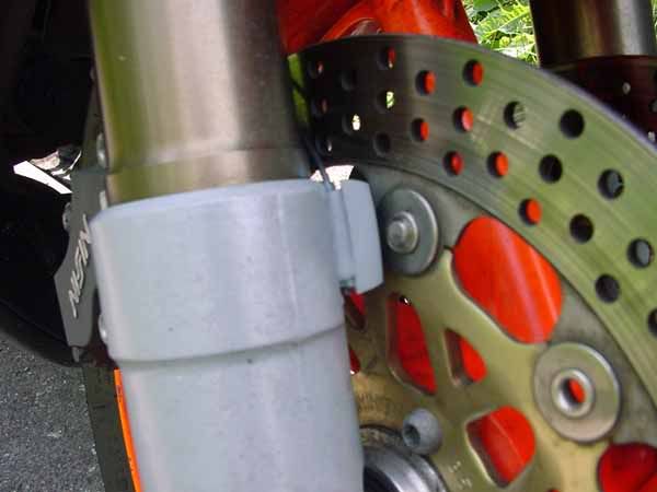

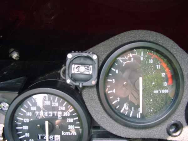

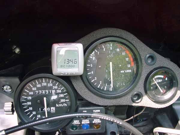

    Tässäpä kuvat Sigma 1200 asennuksesta..
    Pyörä Blade -93
    Laite makso motonetissä 17,90€
    Eturenkaan ympärykseksi mittasin maalarinteippi systeemillä 1803,80mm eli Sigmaan luku 1804.
    2komponenttiliimalla magneettimeisselin kärki jarrulevyn niitin reikään ja anturi iskariin..
    Raakasti vaan ruuvi läpi...
    Siinä se sitten näpöttää...
