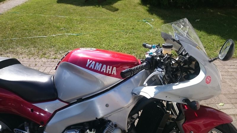

  21. #951
    joo, itsekkin kyselin joskus ad varaosasta sitä civicin osaa, muttei löytynyt, tuota voisi kokeilla, kun se normi flektikytkin toimii vasta niin todella korkealla lämmöllä.
    Itse olen heittänyt toisen flektin pois, kun ei se sitä tarvitse, kun emme elä afrikassa, ja säästää kilon painossa. Aiemmin kun ajelin vain radalla tuolla, niin ei mulla ollut flektejä ollenkaan. Liikenteessä on hyvä kyllä yksi olla.
    sain talvella pultattua exupin paikalleen, ja pyörän tehoalue on nyt aika täydellinen. Todella pehmeä ja tasainen. Voi vääntää kaasun tuossa aiemmin mainitun 3000 alapuolelta, lähtee parista tonnista kipuamaan. 2500 on hyvä kaupunki cruise.
    käänsin clip onit ylösalaisin ja väärille puolille, ihan kiva ajoasento. Etukatetta pitää leikata aika rajulla kädellä. Mutta kisakatteella ei ole niin väliäkään.
    http://img.photobucket.com/albums/v1...pstayk71h8.jpg
