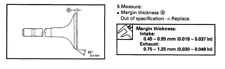

  15. #855
    Lainaa Tumppi kirjoitti Katso viesti
    Milläs keinolla tosta imuvenat menee huonoksi? Ainakin ekan sukupolven R1:ssä toi 20v-kansi ei kyl mene oikein miksikään..
    Venat kulunnu teräväksi
  16. #856
    MotOrg ry:n hallituksen varapj, koulutusvastaava, sihteeri Tumppi:n avatar
    Rata & Koulutus
    Liittyi Oct 2004
    Vesilahti
    en mä kyllä ymmärrä mitä ongelmaa toi kuluma tekee.. Niin kauan kun ei ole ohivuotoa eli venttiili tiivistää seetiin niin en kyl huolestuisi.
    Noi yamahan antamat speksit on kyl paikoittain aika ihmeellisiä. Käsketään mittaamaan jotain kympän toleranssilla olevia osia satkun tarkkuudella..
    Mut joo, voihan ne kaikki mitata ja vaihtaa jos haluaa uuden veroisen koneen. Itse olen tyytynyt visuaaliseen tarkastukseen ja vaihtanut osat sen mukaan..
    - T -
    The Lakkivaari
    Yamaha ei pamaha
  17. #857
    Sen vaihteiston lisäksi YZF750'stä käy suoraan myös nokat.
    Niillä saa muutaman hepan lisää.
    "To live so close to the possibility of dying You will learn what really is important and what not - and this makes You a better person" -Stefano DeBenedetti-
  18. #858
    Joo no itellää oli tosiaan kulunnu ihan loppuun ettei niitä enää voinut hioa, joten vaihto oli ajankohtainen.
