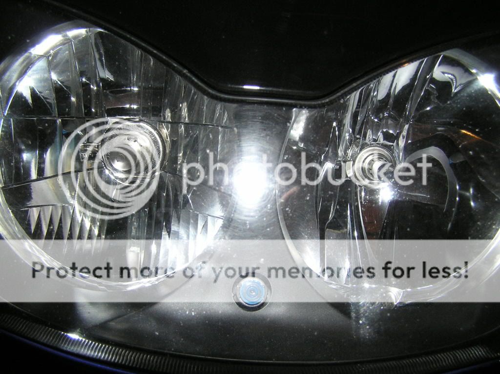

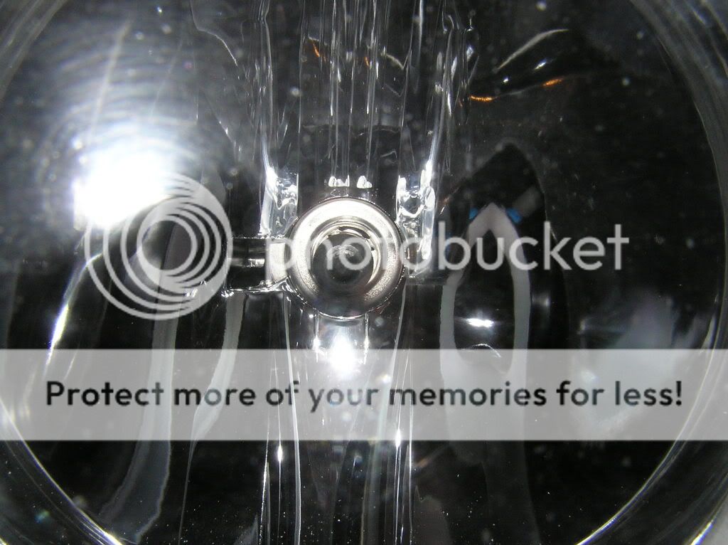

    Löytyihän siitä KUVA
    Ja normi liitin siis tuossa H4:ssa, tosin vain kaksi johtoa siihen menee, vain pitkät käytössä.
    Tai sit oon ihan hakoteillä...

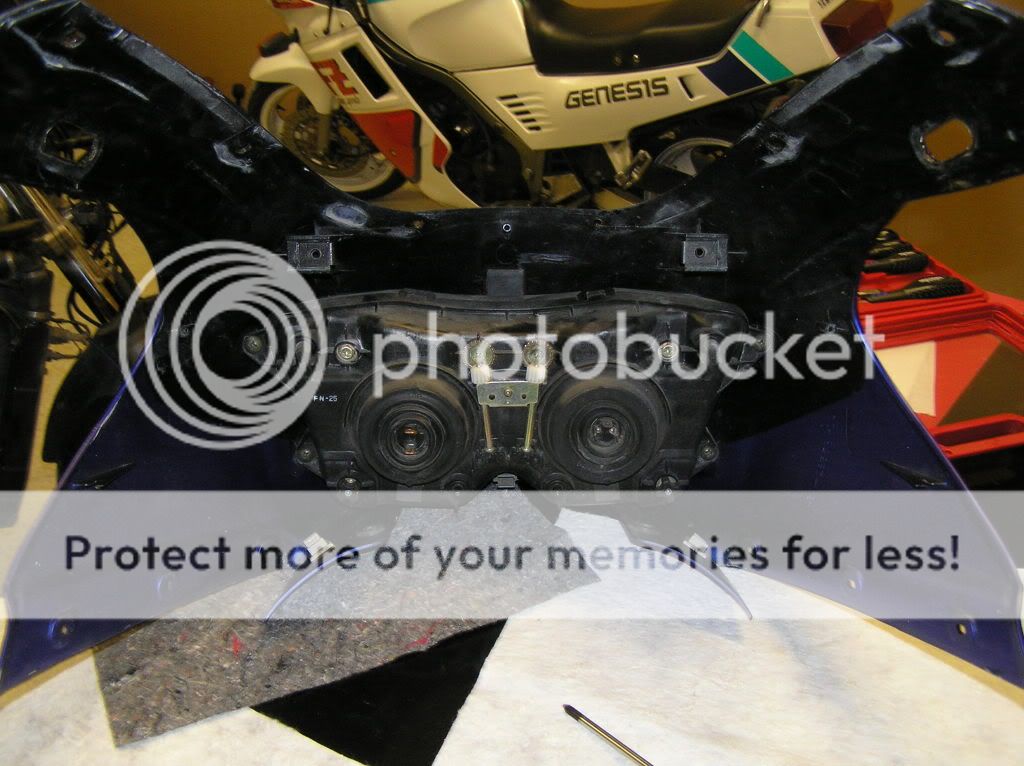

    No jos vielä lisää kuvia, H-nelonen, H-seiska ja molemmat edestä päin.
    Erittäin selventävät kuvat. Kyllä se on varmasti sitten juuri noin ainakin suomimopoissa, tai ainakin tossa platinumin mopossa on ihan samanlaiset umpiot kuin sulla, tosin sillä se liitin oli sellainen H7 kantainen molemmin puolin.
    Ainut mikä mietityttää, niin miksiköhän tuo pitkä sitten on tuossa H4 polttimossa? Kun sillä puolella umpiossa näyttäisi olevan pohjassa tuo valokuvion rihlaus?
    No ei toi ihan Suomimopo ole, joskus Saksasta laivattu tänne.
    Tuosta rihlauksesta en osaa sanoa mitään.
    Itse olisin kanssa laittanut kahdentanut lyhyet, mutta oli sen verran kiire saada kasaan, että en ehtinyt sitä yhtä johtoa vetää.
