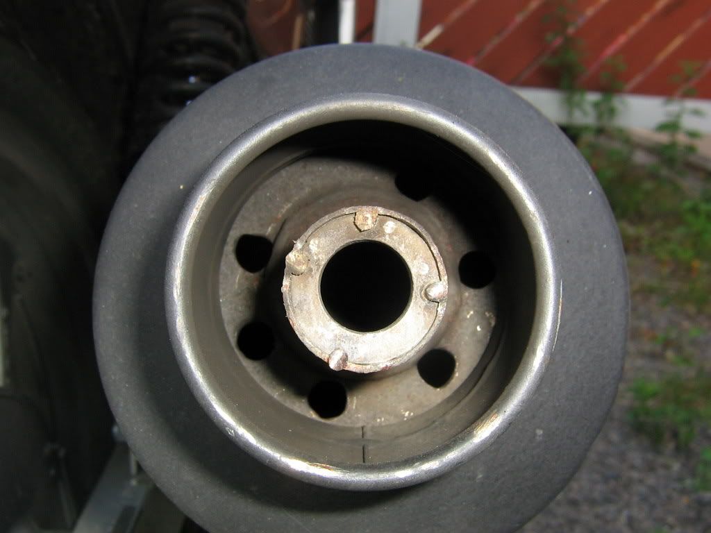

    Siinä se kuva nyt on
    Niin, tuossa siis kuva miun erkin persiistä.
    Kuten kuvasta näkyy, niin tehtiin sille vähän muutakin tuuninkia niitten 6 x 8mm reikien lisäks, eli 23(ulkohalkasija)/14(sisähalkasija)mm rikka siihen huilun suulle muutamalla hitsi-täpillä kiinni.
    Kun niitten reikien poraamisen jälkeen ihan vaan vahingossa tuli huomattua, että kun sen ihe putken suun tukkii jollain, niin loppukin vihellys häviää.
    Sen vihellyksen syyn suhteen tultiin siihen johtopäätökseen, että se ääni jotenkin pääsee siellä pöntössä resonoimaan ku nokkahuilussa konsanaa, ja kun tekee muutaman lisäreiän ja osittain kuristaa sitä alkuperäistä, niin ilmavirtausten suunta muuttuu, jolloin myös vihellys loppuu. Ja koska siinä on nyt niitä lisäreikiäkin, niin ei sen orkkis-reiän pienentäminen pääse vaikuttamaan tehoihin estämällä pakokaasujen poistumista.
    Helppo ja halpa konsti. Pistäkää vapaasti kiertoon vaan.

    Tässä mun resepti;
    Sorvissa pyöräytin tangosta 23mm kuristimen johon jätin leveämmän plommin päähän jotta kuristin ei pääse putkesta vajoamaan liian syvälle. Keskelle porasin 13mm reiän. Itse vaimentimen ns. sisennykseen porasin 8 x 8mm reiät. Kuristimen tein tiukaksi sovitteeltaan ja löin sen paikoilleen puupalikan + vasaran suosiollisella avustuksella.
    lopputulos: IHAN IHQ ÄÄNET!!!! Vinkuna on täydellisesti poissa ja tilalle on tullut itsetuntoinen ja tiedostava 2-sylinterisen papatus! Suosittelen!

    Porasin 4 kpl. 6mm:n reikiä ja hitsillä prikka perssiiseen kiinni. Ei tuo nyt ihan Brutalelta soundaa, mutta askel parempaan päin on otettu. Sirkutusta edelleen ilmassa kovemmassa kiihdytyksessä ( Erjolla? muhahhaa), mutta eipä tuo frouva paljoa hanaile.

    Oliskos siulla laittaa kuvaa minkänäkönen siitä siun tekemästä patentista oikein tuli?
    Ja oikein mieltä lämmittää kuulla, että tää puolivahingossa keksitty koti-patentti on muitakin auttanu. Pikkasen muuten olin ihekkin mehuissani, ku sen prikan laiton jälkeisiä ääniä kuuntelin. Hetkeen en meinannu uskoo, että nää äänet todella lähtee tuosta miun nenän eessä nököttävästä erkistä...

    Tässä kuva mun viritelmästä. Sisäpuolen reiät eivät näy, mutta niitähän oli 8x8mm kappaletta.

    Mut pirun siistin näkösen oot tuosta saanu! Tottumaton tuskin tajuaa, että sille jotain on koskaan tehtykään. Miulla se nyt on vähän sätöstellyn näkönen, mut tällä kertaa tarkotus menee tyylin edelle. Enkä mie usko, että ketään juuri kiinnostaa toisten pakoputkien suitten tiirailu (paits meitä viheltävien erkkien omistajia, jotka uteliaisuuksissaan muiten erkkien huilut kahtoo läpi, että onko niille tehty mitään )...

    Noh, ei voi muuta sanoa ku ja ! Nyt loppui sirinä, vinkuminen ja muu räminä pöntöstä. Pora löytyi kuin löytyikin, seitsemän kasimillistä reikää ja ystävällismielinen ystävän ystävän veli vielä hitsasi prikan pilliin ihan mielellään. Tuntui itsekin (mopotinmiehenä) ihmettelevän kun moisella pienellä vaivalla äänet muuttuivat täysin. Ulkonäköä paikkailtiin (kuuma)mattamustalla spraylla. Kestää ainakin siihen asti, kunnes prikka vähän nokeentuu.
    Kiitos hirveästi kaikille teille ! Nyt mä lähden tyytyväisenä baanalle! Kuunnelkaa ja ihastelkaa kun mä ajelen ohi (niin, no ei pidä liioitella.. )!

    Olis holkki paikoillaan muttei vielä porattu reikiä, mitäs jos ei poraiskaan.... ääni miellytti heti
  29. #59
    No niin. Näin kauan piti pähkäillä, uskaltaako kokeilla. Sirinä koveni jatkuvasti ja hermot alko mennä. Tänään sit pora käteen ja 6kpl 6mm reikiä ja rikka päähän. Vau mitkä äänet Erkissä. Ja sirinä tipotiessään. Mielestäni tuskin sliparilla saa paljon parempaa ääntä, ainakaan hintaan nähden.
