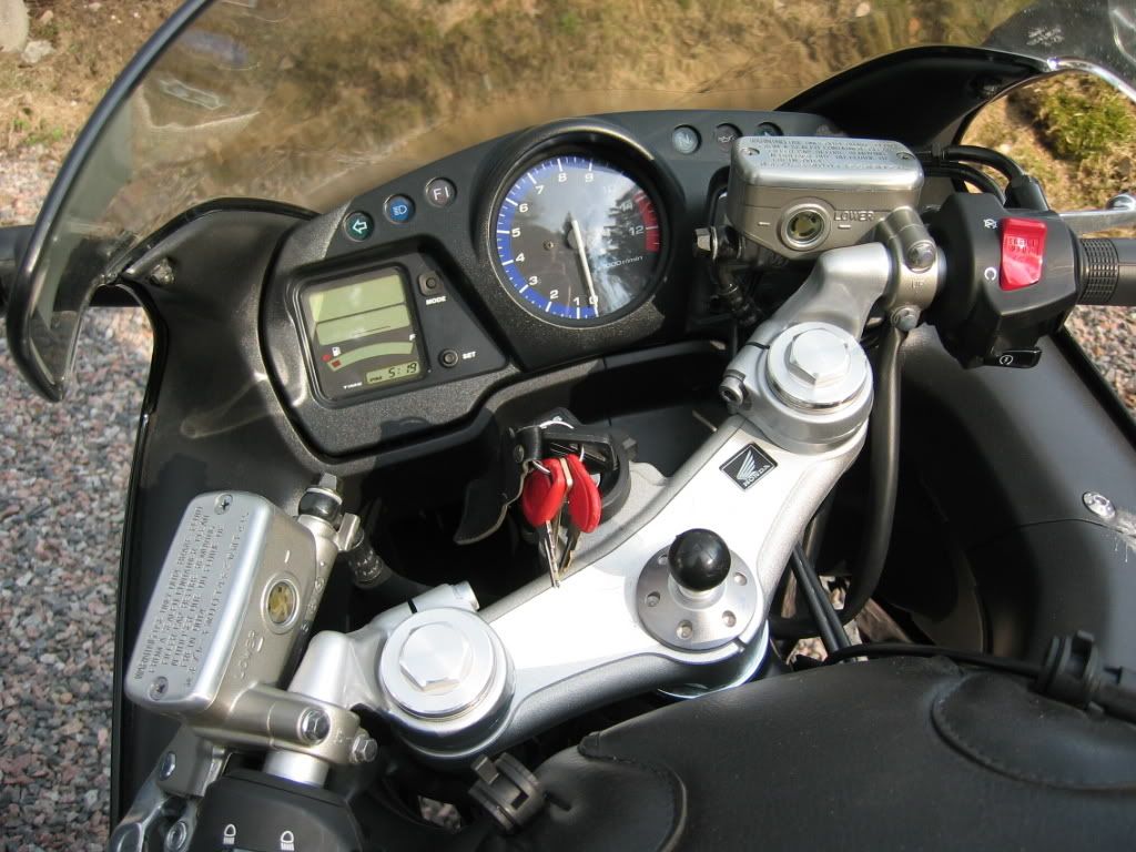

    Ram Mountin pallo täältä hintaan 8£
    ja tässä se on laitettuna birdiin.
    mutterina on 13mm jatko, joka on viilattu 12mm, näppärästi kiristyy tohon reikään.

    itse kiinnitin sen jotenkin näin:
    Eli tuossa pallossa on 10mm jenka. Joten otetaan 10mm jatko mutteri, semmonen ohutseinämäinen malli joka on ulkomitoiltaan 13mm.
    Viilataan mutterin toisesta päästä milli pois sillee että se on halkaisija on 12mm ja se käy tohon blackbirdin keskimutterissa olevaan reikään. Kannattaa tehdä tiukka sovitus.
    Sitten pujottaa siitä keskimutterin reijästä narun läpi, kiinnittää siihen sen viilatun mutterin (vaikka kierrantangon pätkää apuna käyttäen) ja vetää mutterin alakautta paikoilleen. Siinä kun on tiukka sovitus ja hiukan onnea niin se mutteri pysyy sen aikaa paikoillaan että kerkee ruuvaamaan pallon siihen kiinne.
    - I love the smell of napalm in the morning.

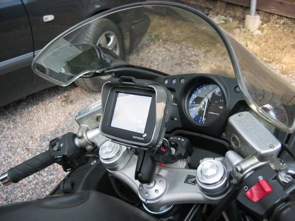

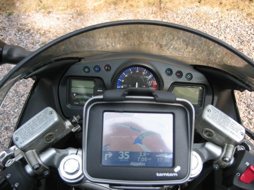

    No niin, nyt on rideri kiinni XX:ssä ja ainakin pikaisen lenkin perusteella asennus vastaa täydellisesti odotuksia! *
    Eli ratkaisun avaimet olivat x-rayn pallonasennusohjeet (kiitokset vielä kerran!) ja sopivat RAM Mountin palikat. Pallon sai tosiaan XX:ään jatkomutterin avulla kiinni joka mun tapauksessa smirgelillä ja dremelillä *työstettiin 12 mm mittoihin. Työstöstä tuli heittämällä sopivan tiukka ja asennus onnistui kivutta kierretangon avulla.

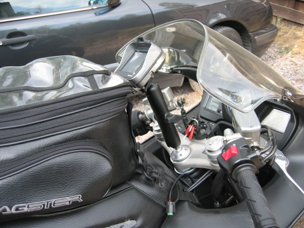

    Palloon tilasin ennakoiden kaksi vaihtoehtoa, 3” ja 5,25” varret.
    3” varsi on sopiva ilman tankkilaukkua
    Ja tankkilaukun kanssa taasen pitää olla tuo pitempi 5,25 ” varsi jotta Bagsteri mahtuu olemaan paikoillaan ja ruutu näkyy. *
    Tomppa on vakiotelineessä kiinni jossa taas on pallosovitin kiinni johon varsi kiinnitetään.
    Varsissa on toisessa päässä sisällä jousi joka toisaalta painaa toista päätä auki ja vastaavasti avaa toista päätä. Tiukempi pää kiinni telineen palloon niin asennus ei purkaudu osiksi kun tompan irrottaa pyörästä. Kiristys ja löysääminen tapahtuu varressa olevalla siipimutterilla. Etäisyyden ja kallistuksen säätö onnistuu, asennuksessahan on kaksi niveltä Ja kun tomppa ei ole pyörässä kiinni niin tankoon ei jää kiinni kilotolkulla epäesteettistä rojua, vain pallo siististi keskelle.
    Käytetyt palikat ovat:
    RAM-B-238U + RAM-S-TO2 = RAM Mountin TomTom Riderin adapteri
    RAM-B-236U = RAM Mountin 1” pallo kierteellä
    RAM-B-201U-C = RAM Mountin 5,25” varsi
    RAM-B201U = RAM Mountin 3” varsi
    http://www.ram-mount.com/
    Ja Motonetistä 1 kpl jatkomuttereita ja sopiva kierretanko asennuksen avuksi.
    RAM Mountin hilppeitten arvo oli 86 $ toimituskuluineen joista toimituskulut olivat 40$. Tilauksen tein http://www.gpscity.com/ kautta, maksu tapahtui visalla. Tilaus lähti 15.4. ja kamat saapui 2.5. (10 arkipäivän kuluessa). Tilauksesta tuli emaillä vahvistus ja linkki gps-cityn sivuille josta näki miten tilaus heillä etenee. Kun kamat oli kasassa ja toimitus lähti jenkkilästä liikenteeseen, niin tuli uusi linkki Fedexille josta näki kokoajan missä päin palloa paketti on tulossa.
    Kohtuullisen etsimisen jälkeenkään en löytänyt eurooppalaista toimittajaa josta olisi löytynyt kaikki em. osat. Euroopasta toimitus olisi ollut ehkä nopeampi ja postikulut pikkasen pienemmät.
    Eka ajolenkki osoitti että paketti pysyy hyvin tärinässä ja töyssyissä paikoillaan. Ainakin tompan napin kautta kuuluvuus oli hyvä aina 120 kmh asti ja nappi miellyttävä korvassa. Täytyy testata vielä mukana tullut kypärän sisään asennettava läpykkä. Korvat tosin muistelevat vieläkin kauhulla parin vuoden takaista autocomin kokeilua kuulokkeilla.
