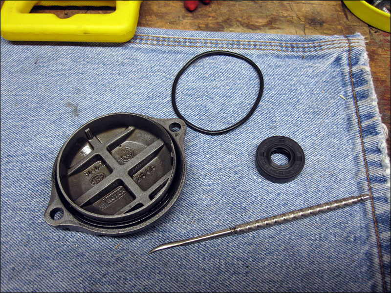

Muutama käytännön vinkki öljynvaihtoon. GEN1.
Passeli öljymäärä suodattimen ja öljyn vaihdon yhteydessä on noin 3.7l. Konetta joutuu käyttämään välissä, että saa kaiken säiliöön menemään.
Säiliö vaatii uuden aluprikan.
Koneen propussa ei ole alkuperäisenä prikkaa. Olen kuitenkin käyttänyt. Jos on alkuperäinen koneen proppu, niin tarkkana avaamisen kanssa. On juustoa, eli hyvä avain tarpeen.
Momentit pulteille keulasta perään. 15, 11, 11, 12.
Suodattimen kannen O-renkaan tiukkuus hyvä tarkistaa sen kannen ympärillä, ja paras myös puhdistella se, ettei jää tihuttamaan.
